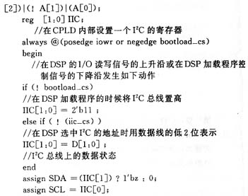

由于DSP没有I2C总线接口,本系统采用CPLD辅助DSP模拟I2C总线的控制方式,在CPLD内部I2C的控制功能用Verilog语言编写,其主要代码如下:
在本系统中通过在CPLD内部设置I2C总线的地址和寄存器的方法来完成DSP用数据模拟I2 C总线的任务,使用起来十分方便。
