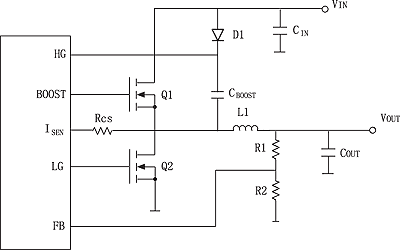

同步整流降压式DC/DC转换器的输入及输出部分电路如图1所示,它是由带驱动MOSFET的控制器及外接开关管(Q1)及同步整流管(Q2)等组成。目前,Q1和Q2都采用N沟道功率MOSFET,因为它们能满足DC/DC转换器在输入电压、开关频率、输出电流及减少损耗上的要求。
图1 同步整流降压式DC/DC转换器的输入及输出部分电路简图

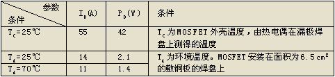

不同的MOSFET生产厂家对ID及PD的表达方式不同。例如,安森美公司的NTMFS4108N的ID及PD参数如表2所示。
表2最大极限值(Tj=25℃,否则另外说明)

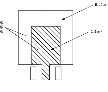

注:*安装条件1为MOSFET安装在敷铜钣面积为6.5cm2的焊盘上(见图4)
**安装条件2为MOSFET安装在敷铜钣面积为2.7cm2的焊盘上(见图4)
最大漏电流IDM=106A(脉冲状态,Tp=10μs)。
在DC/DC转换器中,MOSFET工作在占空比变化的脉冲状态,但也不是工作于窄脉冲状态;工作温度范围是-40~85℃。表1、表2中无这种工作条件下的ID及PD值。ID可在下面的范围内选取:(TA=70~85℃时的ID)

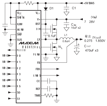

由MAX8720组成的降压式DC/DC转换器电路如图6所示。现使用条件为VIN=7~24V、VOUT=1.25V、IOUT(max)=15A、fsw=300kHz,控制器的工作电压(偏置电压)VCC=5V,选合适的开关管(NH)及同步整流管(NL)。
图6 由MAX8720组成的降压式DC/DC电路
初选Vishay公司的Si7390DP作NH(其Qg仅10nC);Si7356DP作NL (RDS(on)=4mΩ)。其封装都是8引脚、有散热垫的SO-8封装,主要参数如表3所示。
表3
注:*由特性曲线中求得;**印制板焊盘面积最小的值。
开关管传导损耗PD(NHR)计算
PD(NHR)=(VOUT/VIN(min))(IOUT(max))2×RDS(on)
=(1.25V/7V)×15A2×13.5mΩ
=0.54W
开关管的栅极驱动损耗PD(NHS)计算
PD(NHS)=[(Vin(max))2×Crss×fsw×IOUT]/IGATE
=[24V2×130pF×300kHz×15A]/2A
=0.168W
式中栅极电流IGATE的数据是MAX8720数据资料中给出的。
开关管的总损耗PD(NH)为
PD(NH)=PD(NHR)+PD(NHS)
=0.54W+0.168W
=0.708W<1.1W
同步整流管的传导损耗PD(NLR)计算
PD(NLR)=[1-(VOUT/Vin(max))]×(IOUT(max))2×RDS(on)
=[1-(1.25V/24V)]×15A2×4mΩ
=0.85W<1.9W
根据上述计算,满足计算的损耗值

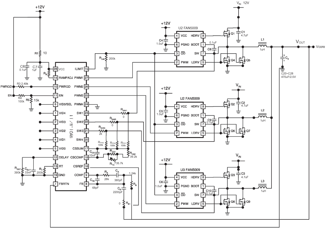

由控制器FAN5019B及3个驱动器FAN5009组成的三相同步整流降压式DC/DC转换器电路如图7所示。现使用条件:VIN=VCC=12V(VCC是供控制器及驱动器的工作电压),VOUT=1.5V,IO=65A(IO即IOUT(max)),fsw=228kHz,选择开关管及同步整流管(采用两个并联组成)。
图7 由FAN5019B组成的降压式DC/DC电路
初选快速开关管FDD6696为开关管(其Qg为17nC),同步整流管选FDD6682(其RDS(on)=11.9mΩ)。其主要参数如表4所示。
表4
注:*PD与PCB的敷铜板面积有关,此为面积最小值。
开关管传导损耗PC(MF)计算
PC(MF)=D[(IO/nMF)2+1/12(n×IR/nMF)2]×RDS(on)
式中D为占空比(D=VIN/VOUT) ;IR为纹电流(IR=1/n×IO×40%);nMF为总的开关管数;n为相数;IO=IOUT(max)。IR计算得IR=8.66A,代入公式:
PC(MF)=15V/12V[(65A/3)2+1/12(3×8.66A/2)2]×15mΩ=0.89W
开关管的栅极驱动损耗PS(MF)计算
PS(MF)=2fsw×VCC×(IO/nMF)×RG×(nMF/n)×Ciss
=2×228kHz×12V(65A/3)×3Ω×(3/3)×2058pF
=0.73W
式中RG是栅极电阻(这包括MOSFET的栅极电阻及驱动器内阻)。高速开关管的RG典型值为1Ω,驱动器FAN5009的内阻约2Ω,故RG取3Ω。
开关管的总损耗=0.89W+0.73W =1.62W,略大于FDD6696的允许耗散功率。由于允许耗散功率是敷铜板最小面积下的PD值,因此只要PCB有较大的焊盘,则这0.02W可略而不计。同步整流管传导损耗PSF计算
PSF=(1-D)[(IO/nSF)2+1/12(nIR/nSF)2] RDS(on)
=(1-1.5V/12V)[(65A/6)2+1/12(3×8.66A/6)2]×11.9mΩ
=1.24W<1.6W
式中NSF为同步整流管的总数。
通过上述计算,选用3个FDD6696做开关管及6个FDD6682做同步整流管组成的电路可满足VIN=VCC=12V、VOUT=1.5V、IOUT(max)=65A、fsw=228kHz的使用要求。
