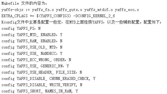

4)在生成的YAFFS目录中生成Makefile 和Kconfig文件。

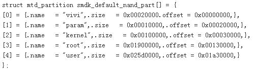

5)修改NAND分区。此分区要结合vivi里的分区进行设置,如下:
