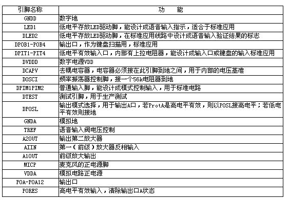

AP7003的功能框图如图1所示。表1给出AP7003的引脚功能。
表1 AP7003的引脚功能

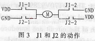

如果由麦克风录入的单词与存储器原有单词相匹配,对应的POA输出口有效,并驱动断电器器,电机运动。在本设计中,机器人主要有“前进”(J1)、“后退”(J2)、“左转”(J3)、“右转”(J4)、“举起”(J5)、“放下”(J6)、“停止” 等几种动作。其中,“停止”定义为clearOutput,其他依次定义为POA3、POA4、POA5、POA6、POA7和POA8。以“前进” (J1)和“后退”(J2)为例,如图3所示。
当“停止”时,清除POA所有状态,机器人停止。
