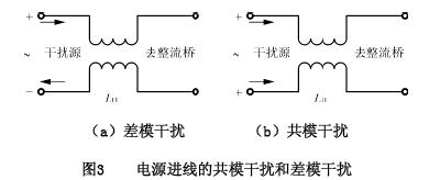

对开关电源二根进线而言,存在共模干扰和差模干扰,如图3(a)及图3(b)所示。
在差模干扰信号作用下,干扰源产生的电流i,在磁芯中产生方向相反的磁通Φ,磁芯中等于没有磁通,线圈电感几乎为零。因此不能抑制差模干扰信号。
在共模干扰信号作用下,两线圈产生的磁通方向相同,有相互加强的作用,每一线圈电感值为单独存在时的两倍。因此,这种接法的电磁线圈对共模干扰有很强的抑制作用。
电路中在电网与整流桥之间插入一共模扼流圈,该扼流圈对电网频率的差模网侧电流呈现极低的阻抗,因而对电网的压降极低;而对电源产生的高频共模噪声,等效阻抗较高,因而可以得到希望的插入损耗。

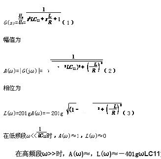

扼流圈L11的等效电感为L,以电源端作为输入,电网方向作为输出,则电路图如图4所示。
其传递函数幅值为
如图5所示。由此可见,以上LC网络组成的低通滤波器,可滤除ω0=1/LC11以上的高次谐波。

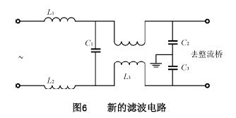

2.3 共模和差模滤波器方案
本电路主要的EMI问题是电源噪声传入电网,将原来的共模扼流圈L11与电容C11及C12组成的滤波电路变为如图6所示电路。L1,L2,C1可除去差模干扰,L3,C2,C3可除去共模干扰。L1,L2为不易磁饱和的材料;C1可选陶瓷电容;L3为共模扼流圈;选定C=C2=C3及截止频率fo,则可根据L3=1/〔(2πfo)2C〕计算L3;选定C1及截止频率fo,可根据L1=L2=1/〔2(2πfo)2C1〕计算L1及L2。
