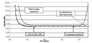

图1 载波噪声比与输入功率的关系 (22.5 MBaud,编码率3/4)

图1是在不同输入功率下提供3/4卷积编码率和22.5Mbaud?肼实腝EF操作时 (定义为Viterbi译码后的误码率为2×10-4) 所需的载波噪声比 (Eb/No)。
