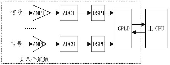

根据阵列声波采集与处理系统的性能要求和可靠性与低功耗设计原则,本设计决定采用以DSP芯片为核心的八通道实现方案,如图1所示。由于前端传感器阵列送来的数据信号比较微弱,要先由放大器对信号进行放大,同时此放大器也可以有效地减弱或消除后端ADC对前端模拟声波输入信号的影响。放大器之后是ADC,从放大器到DSP形成一个采集与处理的通道,系统中这样的通道共八个。而图1中的CPLD是系统的控制逻辑部分。此外,考虑到系统可靠性和实时性的要求,本系统设计成每个通道都有一个DSP处理器而不是八个通道共用一个DSP处理器。

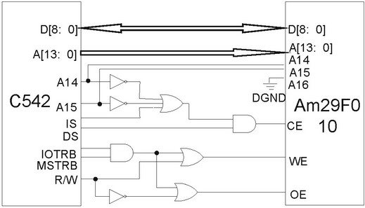

传统DSP系统程序代码的引导装载多以并行EPROM作为应用程序的存储器方式,其最大弊端在于EPROM不支持在线擦写,这会对系统的调试带来很大的不便,特别是对于表贴封装的存储器,此方法基本不可用。
在本系统的设计中,采用了可以在线擦写的FLASH代替EPROM作为程序代码的存储器。因而从根本上克服了传统方法在系统调试上带来的诸多不便,对表贴封装的存储器尤为适用。调试过程中,直接将程序代码通过C542写入FLASH中,重新上电后C542即可按照FLASH的方式执行Bootloader操作,极大的降低了硬件系统调试的难度。
本系统采用8位并行加载。C542复位期间检查MP/MC引脚是否为低电平,若不是,则从外部程序存储器0FF80h起执行用户程序;若是,则从片内ROM的0FF80h起执行程序。启动制造商在ROM的自举加载器程序时,首先应进行初始化,然后检查INT2引脚,若有效,则从HPI-RAM自举加载;若无效,则使I/O口选通信号IS为低电平,从地址为0FFFFh的I/O口读入自举程序选择字(BRS)。BRS的低8位决定了自举加载的方式,若BRS的低2位为01,则为8位并行加载,然后自举加载器依据FLASH的地址(BRS中的高6位 + 0000000000)就可读取自举表了。自举加载器将FLASH中的程序代码全部送到程序存储器之后,立即转移到目的地址,并开始执行程序代码。
本设计中FLASH芯片选用的是AMD公司的Am29F010,该芯片容量为1Mbit。因为C542只能寻址64K 地址,所以Am29F010的A16引脚接地。
DSP在线加载系统的硬件设计如图2所示。设计时没有让DS直接接CE,而是先让A14、A15分别接一个非门,这两个非门的输出端和IS一起接到一个或门上,此或门的输出端和DS一起接一个与门,与门的输出端再接CE。这样设计使Am29F010的48K至64K地址空间成为数据和I/O复用空间,自举加载时可从Am29F010的地址为0FFFFh的I/O口读入自举程序选择位。

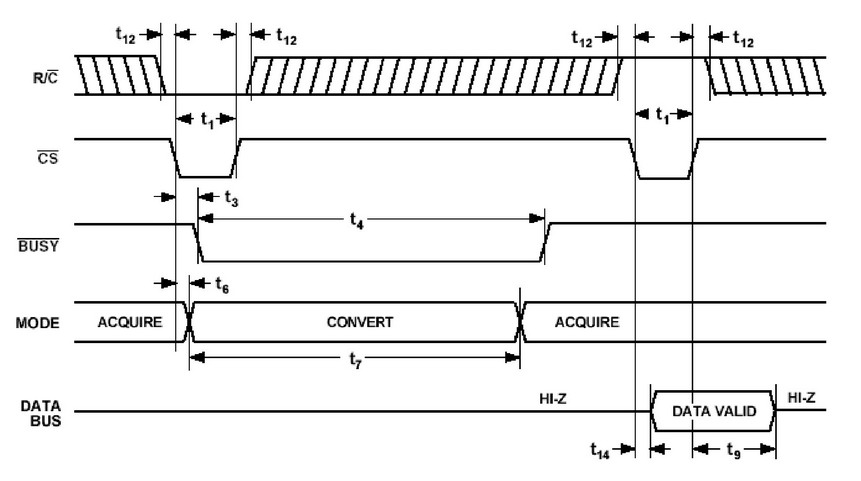

对AD976A的转换控制和数据的输出主要涉及到R/C、CS和BUSY三个引脚。AD976A提供了两种转换模式:一种是CS一直为低电平,ADC和DSP读数据仅由R/C控制;另一种是ADC和DSP读数据由CS和R/C共同控制。由于C542不能让ADC的片选信号一直处于选中状态,所以只有选用第二种模式,如图3所示。AD976A在CS的下降沿而R/C又为低电平时开始模数转换,在CS的下降沿而R/C又为高电平时把数据送到数据总线。BUSY信号在模数转换开始时变为低电平,结束时变为高电平。
图3 AD976A转换模式二图
进行转换时, C542首先经过CPLD内部的组合和时序逻辑电路,向AD976A发两个低电平脉冲R/C和CS,其中R/C脉冲宽度为166.7ns,CS脉冲宽度为83.3ns ,CS的下降沿在R/C的下降沿之后41.7ns,而上升沿却在R/C的上升沿之前41.7ns。由于这时CS为下降沿,R/C为低电平,所以AD976A开始采集数据、进行ADC,BUSY信号也随之变为低电平。转换结束,BUSY变为高电平,经过CPLD的逻辑电路后接到C542的INT2引脚,引起C542中断。C542接收到中断后经CPLD向AD976A发一个CS脉冲,由于这时的CS为下降沿,R/C为高电平,所以AD976A把数据放到数据总线上,C542开始读总线上的数据。
