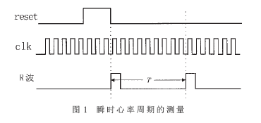

1.1 测试方法
如上所述,采用数字方法测量瞬时心率(Intantaneous Heart Rate,IHR)时,先测量两相邻R波之间的时间(即心率周期),再将这个心率周期转换为每分钟的心跳数。如图1所示,设心率周期为T秒,则瞬时心率的计算公式为IHR=60/T。如果用频率为f0的时钟脉冲作为测量时间基准,在T秒时间内对时钟脉冲计烽,并设计数值为N,则T=N/f0秒,故瞬时心率的计算公式为IHR=60f0/N。当f0=1kHz时,IHR=60×1000/N=60000/N。

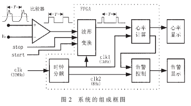

系统的组成框图如图2所示。按下start开关将启动测量过程,由传感器获得的模拟心电信号(R波或脉搏波)经过放大后加到比较器的一个输入端,与另一个输入端的参考电压进行比较,将心电信号转换为同周期的方波信号,再输入FPGA进行心率测量。
在FPGA中,波形变换电路首先将这个脉冲宽较宽的方波信号进行微分,转换为脉冲宽度等于时钟信号(clk1)一个周期的方波信号,通过周期计数器在心率周期T时间内对时钟信号计数,再根据前面给出的瞬时心率计算公式做除法运算即可得到瞬时心率。瞬时心率通过译码电路转换为七段显示代码后送到FPGA外部的三个LED显示器上进行显示。在一次测量结束时,心率计算模块将测到的各个瞬时心率求平均,得到的平均心率转换为七段显示代码也送到三个LED显示器进行显示。
告警控制模块根据每一个瞬时心率值判断心率是否正常、是否过快或过慢,并根据相邻两个瞬时心率值判断是否有心率不齐现象,分别以英文字母E(正常)、F或S(过快或过慢)及I(心率不齐)的七段显示代码送告警显示电路中的三个LED显示器进行显示,并将这三种心率状态以8Hz的频率送到告警显示电路中颜色分别为绿、红、黄的三个发光二极管进行闪烁报警显示。按下stop开关将结束测量过程,并将平均心率送三个LED显示器进行显示。
系统的主时钟频率为32MHz,送到FPGA中的时钟分频电路产生1kHz和8Hz的时钟频率,分别送到用作波形变换、瞬时心率计算和心率状态显示的波形变换模块、心率计算模块和告警控制模块。系统中的数字电路全部由FPGA芯片实现,外围只有少量的模拟器件,包括比较器、LED和发光二极管显示器、电源电路及晶振电路等,因而系统的体积小、工作稳定、可靠性高。

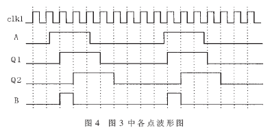

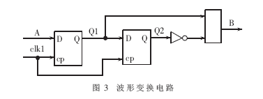

由比较器获得的方波心率脉冲还不能直接用于心率测量,因为脉冲宽度太大。要进行正确的心率测量,必须对这个方波脉冲进行微分,将其宽度调整为一个时钟周期宽。微分电路如图3所示。用VHDL语言编程时,可用一个时钟进程实现这个微分电路。图3中各点波形如图4所示。

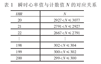

瞬时心率计算公式是一个抛物线函数,分母中计数值N是一个变量,这个除法运算不能通过简单的移位寄存器来实现;而设计16位二进制除法运算电路,无论采用组合电路还是采用时序电路,都将耗费很多的芯片资源。另一方面,人的正常心率为60~120跳/分钟,即使心率出现异常,也不会超过20~200跳/分钟,因此所测量的心率值只有有限个数据。这样,可根据每一个可能出现的心率值,预先求出N的变化范围,制作一张表,存入ROM中。实际测量时,再根据测到的N值,选择相应的心率数据。假设心率的变化范围为20~200,则N的变化范围为3077~300。瞬时心率值IHR与计数值N的关系如表1所示。

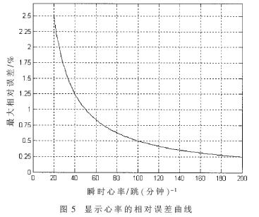

心率计数能评价指标主要包括测量误差和分辨率。由表1可知,由于计数值N的边办取值对应于相邻两个心率值的中点,故在20~200跳/分钟范围内测量的每一个显示心率值的误差都为0.5跳/分钟。最大相对误差(用百分比表示)如图5所示。相对误差的最大值发生在最低心率20跳/分钟处,随着心率值的增加,相对误差减小。当心率值大于或等于50跳/分钟时,相对误差小于1%,而当心率值大于100跳/分钟时,相对误差小于0.5%。
