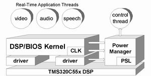

德州仪器(TI)的 DSP/BIOS操作系统增加了电源管理器模块(PWRM)作为辅助模块,如图1所示。电源管理器与 OS 内核联系松散,位于该内核的旁边;它不是作为系统中的另一项任务,而是作为一组 API 存在,在应用控制线程与器件驱动器环境下执行。
                                       图1 电源管理器分区
通过上述 API,电源管理器可支持电压及频率 (V/F) 缩放、仅频率缩放、时钟域闲置、OS 闲置时间内配置时钟的自动闲置,而最重要的则是整个应用中的用电事件之间得处理协调(如应用代码、驱动程序以及 OS 本身),从而通知注册的客户端 (client) 特定用电事件何时发生。用电事件的实例为:将要缩放频率,缩放频率完成,进入深度睡眠状态,从深度睡眠状态苏醒,电力不足等。电源管理活动是触发式应用;更改 DSP 操作模式或功能的主要决定由应用做出,并通过调用电源管理器提供帮助。
通过写入时钟闲置配置寄存器,以及控制着 CPU 时钟速率与稳压电路的平台专用功耗调整程序库 (PSL),PWRM 直接与 DSP 硬件相连。PSL 将 PWRM 及应用的其它部分与频率及电压控制硬件的低电平 (low-level) 实施细节相隔离,确保在所支持的电压与频率组合(设定点)间实现安全过渡。
