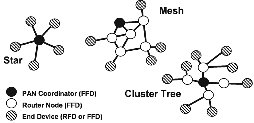

ZigBee网络层主要功能是发现设备并建立设备间无线链路,其网路层支持三种网络拓扑结构,星状网,网状网(对等)和集群树状网结构。图1展示了以上三种拓扑结构。
网状网具有较高的可靠性和可测量性,因为其可以提供不止一条的网络路径。像这样的网络还具有所谓的“自修复”功能。例如,如果一个路由器节点出现故障,数据将由网络中可选的其他路由器传送,前提是路由器节点的密度足够大。
                                   图1 ZigBee 网络类型

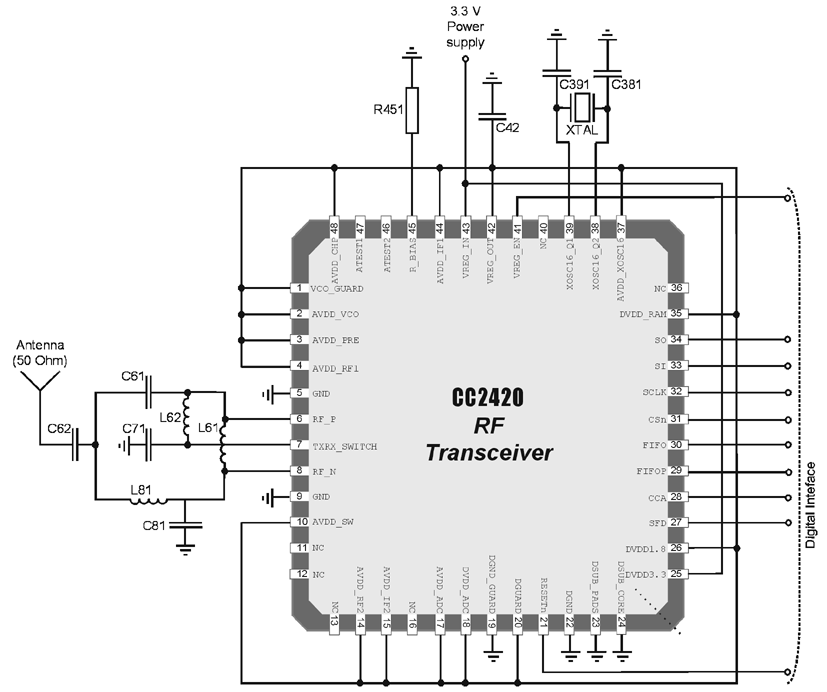

目前的RF-ICs 均使用具有高集成度的射频结构,如zero-IF或low-IF接收器和直接变频发射器。符合IEEE802.15.4规范的典型射频收发芯片是来自Chipcon的CC2420.这是一颗2.4GHz射频收发芯片,具有低功耗的特性,可快速应用到ZigBee产品中。这颗芯片使用0.18_m CMOS技术,使其在一块小芯片的区域内便高度集成了数字硬件特性和完整的RF收发器。接收器采用低-中频变频接收,发射器采用直接变频发射。在选择性和灵敏度方面,CC2420的性能均超过了IEEE 802.15.4标准中所要求的性能指标,并且可以确保长距离、有效、可靠的通信。
图2展示了CC2420RF-收发芯片的应用电路图。可以看到由于其集成度很高所以所需的外围元器件数目极少。CC2420在实际应用中必须外接外部单片机
RF收发芯片的配置和数据的通讯均是通过SPI接口来完成的。一些对定时要求严格的MAC层功能都包含在RF-收发芯片中了,如CRC校验,加密及一些定时功能。大部分的MAC层功能都是在软件中实现的,这些软件同ZigBee协议栈、应用软件共同运行在同一颗单片机上。
                   图2 IEEE 802.15.4 RF-收发芯片的应用电路,外部单片机未标出

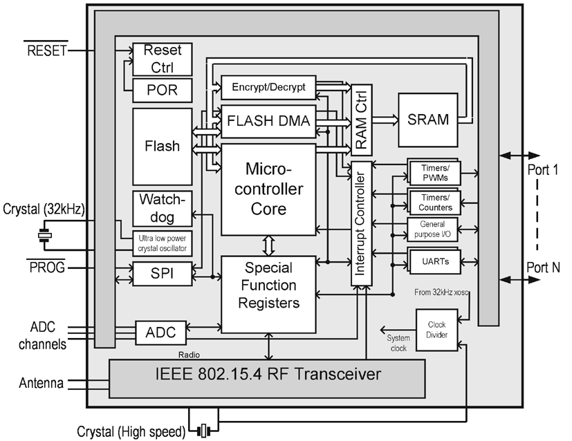

CMOS技术使得开发真正的ZigBee系统级芯片变为可能。这样一颗芯片应包括IEEE 802.15.4射频收发器,微控制器,可编程/数据存储器(flash和RAM)和必要的外围器件。因为SOC具有高集成度,小型化及最重要的高成本效率。因此预计SOC对于ZigBee/IEEE 802.15.4系统将变得越来越重要。图3展出了ZigBee SOC的简单的方框图。
                                   图3 理论上的ZigBee SoC 框图
