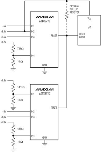

近年来,出现在高可靠系统中的电源电压数在增加,10个或更多电压是平常的。在监控大数量电压时,可以用几个监控器件。在这种情况下,用具有漏板开路的多电压监控器有很多的好处,因为这种器件的输出可以OR在一起来提供单个输出。图1示出两个MAX6710连接在一起,监控8个电压时,提供一个复位信号。
图1具有漏板开路输出的两个多电压监控器监控8个电压并提供单个复位输出

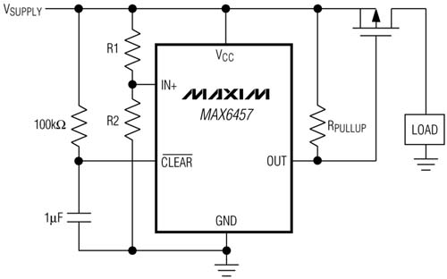

某些电源不仅仅需要监控欠压,而且也需要监控过压条件。在很多系统中,过压监控已成为必须的。以防止损坏昂贵的处理器和ASIC。监控过电和欠压条件的上下限幅检测器可用两个电压检测器和一个基准构成。另外一种办法是用专门的上下限幅检测器IC,如MAX6754。另外一种电压保护电路包括一个外部P沟道MOSFET,若电压超过所标定的电平,则外部P沟道MOSFET关闭电源(图2)。
图2当监控器电路检测一个过压条件时,P沟道MOSFET断开电源

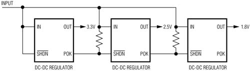

用电源稳压器的使能或停机引脚可以方便地定序电源。在这种“菊花链”配置中,当电源首次上电时,电源要求其Power OK(POK)信号(假若有此信号)告知其他电路其电压是在容限内。POK输出连接第2个稳压器的停机或使能引脚并在有效时开启此稳压器。图3示出其电路图。对于需要较长延迟的情况,某些稳压器包括一个POR;这种配置允许在开通定序中的下一个电源前有较长的时间延迟。
                   图3带POK输出的电源为定序其他电源提供一种方便的方法

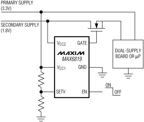

一种比较容易和更可靠的方法就是用MAX6891这样的器件来执行监控和定序双重功能(见图5)。这类IC用复位电路监控第一个电压来确定该电压是否在性能指标内;当符合性能指标时,IC通过其MOSFET驱动器导通MOSFET。一个内部电荷泵加一个固定电压到第2个电源,并加合电压到MOSFET的栅极,这有助于确保栅一源电压能足够高来完全增强MOSFET。
图5在初级电源增加之后,MAX6819导通第2个电源。其板上电荷泵增强MOSFET使其导通电阻最小
