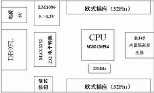

首先为NE64制作了一个开发平台,这是实现NE64最基本功能的核心子板,除了最基本的电源和时钟电路之外,子板上还有RS232和以太网的硬件驱动电路。开发平台的硬件示意图如图1所示。
   图1 开发平台硬件示意图
其中,电源部分使用了一片LM1086,用来把供电变压器的5V电源转成3.3V给系统供电。RS232驱动部分使用MAX3232,用来转换RS232的电平。网口部分采用了一个内置隔离变压器的RJ45头。因为板子只是一个实现了基本功能的系统,所以单片机还有很多功能引脚暂且没有用到,这些引脚通过两个32引脚的欧式插座引了出来,用户可以根据引脚定义制作相应母板,完成更多功能的开发。

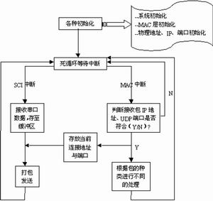

此服务器主要的工作是使用UDP或者TCP来收发以太网数据包,对协议栈的齐备性要求不高,因此笔者使用一个uC/IP的精简版本作为以太网操作的协议栈。整体程序基于中断设计而成,这是考虑到NE64的MAC层可以产生接受中断,串口使用的SCI模块也可以产生中断,因此选择中断作为整个软件的基础,可以提高程序运行效率。详细的流程图图2所示。
图2 应用程序流程图
当系统上电完成各种初始化之后,就进入了循环等待中断的状态。此时当以太网的数据包发送到交互工具的时候,会触发一次以太网接收的中断,在中断程序中,系统首先存储远端地址,然后调用协议栈进行解包分析,把有用数据通过SCI发送给串口;同时当串口数据通过SCI中断接收进来的时候,系统调用协议栈,把数据发送到暂存的以太网远端地址。这样,系统不停的接收以太网上发来的数据,把它转换给串口,同时接收串口的数据,把它发送到以太网上。作为一个开发实例,这个系统的稳定性还是不错的,笔者把它接入所在局域网,网络环境不是很好,但在测试的48小时之内它的工作都是正常的。当然,如果要制作一个完备的产品,这样一个协议处理显得比较简陋了,还需要进一步完善。
