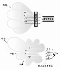

智能天线一般定义为多波束天线或自适应阵天线,能够跟踪用户在环境中的移动,还能够跟踪环境的变化。这两种基本类型的智能天线请见图1。
   图1 多波束和自适应阵天线
多波束天线--多波束(相位阵列)天线组成几个窄波束并且使用波束选择器选择向信号功率最强的接收方传输波束。
自适应天线阵--这种信号由几个天线单元接收,每一个单元都采用相同的天线模式,接收的信号经过加权和结合在一起之后组成输出的信号。
多波束天线的应用比较简单,因为波束成形器是固定的。这样,波束选择每隔几秒钟才需要进行一次以便解释用户的移动,而自适应天线阵必须计算复杂的波束成形加权,计算速度之快至少要超过信号的衰减率。这就意味着每个普通用户仅占用几赫兹的频率。
这两种智能天线都能够通过提供更高的天线增益显著地改善无线系统的性能。这两种技术的关键区别在于多波束天线仅在视距系统中提供M(本文中的“M”是指天线单元或者智能天线中波束的数量)增益。在非视距系统中,例如在室内环境或者具有很多多路径户外环境中,接收的信号可以通过许多路径和角度到达。因此,这种信号能量也许不是集中在一个波束。于是,增益将减少。
然而,自适应天线阵无论在什么环境(视距或者多路径)下都能够达到全面的M增益。自适应天线阵还提供M倍的分集增益(本文将详细介绍这个问题)以缓解多路径衰竭的影响。多波束天线不能提供这种好处。最后,通过在发射机和接收机上都使用M自适应天线,MIMO(多入多出)技术还可以用来将数据数率提高M倍。这是为下一代WLAN的IEEE 802.11n标准提出的建议。在这个提议的标准中,很可能让两个或者两个以上的收发天线与MIMO技术一起使用以提供每秒100MB以上的数据传输速率(某些802.11n建议考虑数据数率超过每秒500MB)。

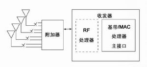

智能天线对于改善WLAN性能的好处是非常明显的。因此,找到一种划算的方法把智能天线集成到WLAN中是非常重要的。把智能天线用于802.11系统中的更好的方法是采用信号转换附加器。这种信号转换附加器能够在802.11标准之内无缝增强智能天线的功能。这种方法能够向现有的收发器芯片提供更好的RF信号,而收发器只需要做很小的修改,或者不需要修改。这种信号转换附加器(使用四个天线)的应用实例见图2。这种信号转换附加器接收来自这个接收天线的4个信号,然后把这些信号结合在一起生成一个传输给接收机的输入信号。接下来,这个信号转换附加器连接到在天线端口的现有的收发器以提供更好的接收的信号,并且更有效地传输信号。
   图2 配置802.11收发器的智能天线信号转换附加器
正如上面讨论的那样,智能天线应该是一个自适应性天线阵,而不是一种多波束天线。因此,一个天线阵增益(4个天线6dB)在所有的环境中以及在多径环境的分集增益中都可以实现。任何类型的分集天线都可以同这种系统一起使用。例如,4个天线可以在现有的PCMCIA卡(这种卡目前一般使用2个天线)上组成两个双极化天线。由于智能天线的好处是能够增加单个天线本身的性能,因此,4个物理天线可以是任何类型的和具有任何性能。

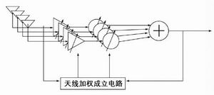

图3显示了一个在RF频率上工作的信号转换附加器的接收机的一个构件图表。可变增益放大器和相移器的值是由天线加权生成电路确定的。可变增益放大器和相移器分别调整每个天线接收的信号的增益和相位。然后,结合在一起的信号将输出到收发器。
   图3 这个接收机的信号转换附加器构件图
此外,作为一个信号转换附加器,这个输出信号需要是一个RF信号。虽然数字处理比模拟信号处理更容易实施,但是,作为一个信号转换附加器,这需要具有四个模拟-数字转换器和重新调制的基带处理。这是一种成本比较高的
解决方案。此外,数字处理会产生延迟。这种延迟在信号转换附加器中是不可容忍的。信号转换附加器除了提高接收信噪比之外应该没有其它的影响。模拟处理没有这种延迟问题。
用于信号转换附加器的一个技术是盲MRC(最高比结合)。这种技术可用于802.11b、802.11g和802.11a。只要在收到信号之后在2 μs之内按照这种算法计算出加权就可以了,因为这是在802.11a/g网络中分配给天线选择的时间。这种短暂的加权获取时间需要使用模拟处理。
重要的是需要指出,在信号转换附加器中使用模拟处理意味着只有空间处理是可行的。这将导致在数字时空处理方面出现时延扩展的性能降低问题,但是,这种性能降低即使在有严重的时延扩展的室内环境中一般也只有几分贝。使用成本较低的模拟处理意味着有可能使用更多的天线(性能更高的天线)。
