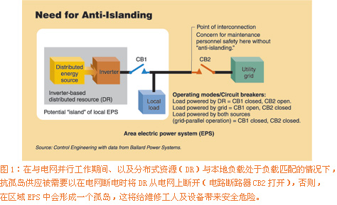

在与电网并行工作期间、以及分布式资源(DR)与本地负载处于负载匹配的情况下,抗孤岛供应被需要以在电网断电时将DR从电网上断开(电路断路器CB2打开),否则,在区域EPS中会形成一个“孤岛”,这将给维修工人及设备带来安全危险。

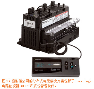

施耐德电气公司电力管理运营部高级产品专家Karl Kersey, P.E.指出,在同步DP系统与公共电网时,必须考虑到它们之间的相互转换。他提到了几种常见的电网至发电机的转换方案,这些方案“可为发电厂提供各种能消除故障的控制系统”。
“开放式过渡切换”,在电网断电时可用作一种标准的紧急切换模式。“[它]在电网连接断开后,允许有5秒钟的时间从电网切换到发电机电源”,Kersey 说。“开放式过渡同步切换”与之类似,但提供小于150毫秒的时间用来在公共电网及发电机电源之间进行快速切换。例如,工厂中的机械负载可利用这150毫秒的时间来使电机保持同步。
其他切换模式,例如“封闭式过渡同步(CTS)”及“软负载”等,则能提供更有力的控制以更平滑地与公共电网同步。“CTS切换具有150毫秒的断电时间,当重新连回到公共电网上时,电网与发电机之间存在瞬间的并行工作”,Kersey解释说。软负载切换对于分布式发电(DG)而言具有最高级的控制及选项,它能提供25至90秒的并行工作时间,以用于发电机与电网同步,同时也用于负载的上升及下降。它同时还具有高峰调节及负载跟随的灵活性,以及将富余电力卖给供电局的潜力。
后两种切换方法要求供电局及政府制定相关的规定,其中包括测试及安全特性等,以表明不会给公共电网带来不良影响,Kersey补充说。

对这篇文章的所有回应都强调了对DP电源及电网的安全、可靠互连的需求。图(“对抗孤岛的需求”)显示对于带有与公共电网相连的本地负载的分布式电源(DR)而言,如何会产生不理想的电源“孤岛”。当DR的功率输出等于本地负载时,电网仅提供参考电压及频率(电路断路器CB1及CB2闭合)。在此负载匹配条件下,如果CB2打开,则形成功率平衡,且电压和频率保持不受干扰。但这种情况随DR从电网上隔离而可在“区域电源系统”(EPS)中形成一个“孤岛”,并且不经意地继续向本地负载供电--除非做出断开连接的特殊规定。安装用来检测互连点上欠/过电压及欠/过频率的保护继电器,将不会对脱离电网做出响应。Ballard电源公司说。
形成孤岛是非常危险的,因为它会给并不了解 DR仍在为本地负载供电的供电局维修人员带来安全危险。如果是由于上游“自动继电器”而造成脱离电网(比如),则孤岛也可能会给DR造成损坏。按照Ballard公司Witschonke的说法,自动继电器在经过几个循环后会自动闭合,但互连电压并非必然会与区域EPS电压同步。
公共电网要求对DP发电采取“抗孤岛”措施,这种安全特性确保在失去电网功率时能将DR从电网上断开。抗孤岛具体要求由一系列标准来规定,如UL 1741、IEEE 1547 及929等(更多标准可在www.controleng.com/issues上查到)。
