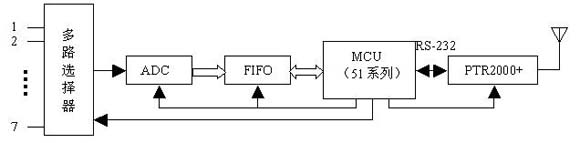

数据采集发射终端主要以51系列单片机为核心,MCU的P1口控制多路选择器,对8路模拟信号进行选择,选中的模拟信号进入高速AD转换器,进行模数转换。MCU同时控制AD的采样频率和起始转换,转换结果存入FIFO存储器。按照规定的通信协议,MCU对数据进行编码,最后通过数传模块PTR2000+发射给远方接收端。为提高数据传输的可靠性,数据发送完毕,MCU将PTR2000+转换为接收状态,接收主机的应答信号或控制字。
图1 数据采集端结构框

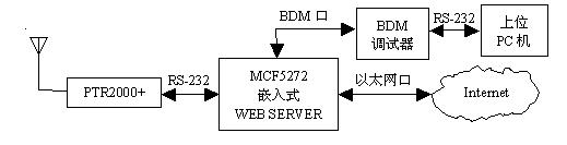

PTR2000+通过RS-232将接收到的数据送入MCF5272嵌入式Web Server,MCF5272嵌入式Web Server接收完数据,将PTR2000+转换为发射状态,然后对数据进行CRC循环码校验。如果数据正确,就通过嵌入式操作系统的UDP/IP协议栈,将数据打包,保存到FLASH芯片的可写JFFS文件系统之中,同时运行web服务器,等待客户服务端通过网络访问数据;错误,则向PTR2000+发送重发命令。MCF5272嵌入式Web Server通过以太网口接入Internet网络,用户可通过浏览器(例如:IE)对系统进行远程配置、管理(如更改IP,重新启动系统等),并且可以调用封装好的函数API直接对FLASH芯片的某几个扇区进行读写操作,可将配置的信息以及采集数据保存在系统FLASH芯片上。
图2 数据接收端结构框
上位PC机通过RS-232与BDM调试器相连,BDM调试器通过BDM口与Web Server相连,可以对Web Serve进行初始化配置、调试和日常维护。

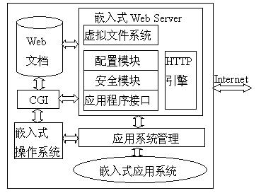

嵌入式Web Server的软件系统包括五个部分: ①HTTP引擎; ②虚拟文件系统; ③配置模块; ④安全模块; ⑤应用程序接口模块。
图3 嵌入式Web Server软件系统示意图
其中HTTP引擎负责响应用户的请求、通过虚拟文件系统访问静态数据信息、通过应用程序接口得到动态数据信息。
虚拟文件系统为嵌入式Web Server提供虚拟文件服务,虚拟文件系统使用数据结构存储文件大小、修改时间等信息。对于存储HTML文件需要的动态信息建立数据结构保存脚本的指针和脚本所调用函数的名称。通过虚拟文件系统将Java、 GIF、 PDF、 HTML以及文本等文件形式编译为Web服务器认可的代码,而独立于具体的文件系统。
配置模块使系统管理员可以从任何一台标准的Web浏览器上设置嵌入式Web Server参数,在系统启动中定义的配置环境变量包括并发连接数、Socket端口、主机名称、根文件路径、缺省初始文件以及非活动超时和时区等。
配置模块对标准浏览器的开放使得安全问题更加重要,尤其是对网络设备的配置和控制信息的访问成为安全保护的重点。安全模块通过在服务器上定义安全域和对每个安全域定义的用户名和密码实现对敏感信息的保护。还可以对请求数据采取加密措施实现安全保护功能。
应用程序接口模块实现和嵌入式应用系统的数据交换。在嵌入式Web Server中,应用程序接口与嵌入式操作系统通信,实现对嵌入系统的配置、监视和控制,是嵌入式Web Server软件系统的核心。而应用程序接口模块常见的有CGI(Common Gateway Interface)、SSI(Server Side Include)和HCPA(HTML-to-C Preprocessor Approach)等3种形式。
本系统应用程序接口模块采用CGI形式。CGI提供嵌入式Web Server一个执行外部程序的通道,CGI程序经过编译成为可执行文件,放在服务器端运行。嵌入式Web Server根据用户的请求调用相应的CGI程序。并由嵌入式Web Server将CGI程序得到的动态信息封装到页面中,发送到用户浏览器上。
