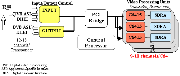

我们来具体看一下,例如上文提到的视频局端设备,由于它是一局端设备,挑战在于多路多码率以及多制式,因而要求片上内存要大已放下足够的多路数据和各种译码器,同时也需要与控制主机相连。由此TMS320C6415就是一个不二的选择。它主频可以跑到720MHz,有8兆位的片上内存,有PCI接口。图一就是一个C6415为核心的局端设备框图。
图一 视频局端设备
相类似的应用还有无线媒体网关。

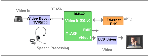

对于客户端设备,用TMS320C6415就不是那么合适了。例如IP视频网络电话,它通常是单路的,因而不需要太大的片上内存,但它的接口却要求很多。例如他们一般都是直接视频输入输出,或从有线电视或从摄像头到LCD,又要求接以太网。这里,我们就需要一个内存够用(因而便宜),支持通用视频标准如BT656,还带有以太网口的处理芯片TMS320DM642。
TMS320DM642是针对这类客户端市场的数字信号处理芯片,TI 出了一系列类似的处理芯片,成为数字媒体(Digital Media)处理器。DM642带有三个视频口,均可输入或输出,支持BT656,百兆以太网口,多路音频串口,66MHz PCI等等,可支持四路D1图像30帧的MPEG-2的实时压缩。以它为中心的IP视频电话结构非常简洁,如图二
  图二 IP视频电话方案
