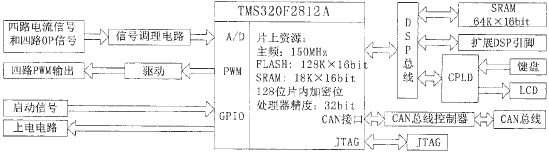

该测试系统的硬件结构框图如图1所示,可以同时测试四个风扇。硬件部分主要包括:风扇的电流和输出脉冲(OP)的信号采集和信号调理电路、PWM输出电路、启动上电电路、CAN通信和键盘显示接口等部分。当F2812控制器接收到启动信号时,通过通用I/O(GPIO)口给风扇加电,同时通过F2812片内的PWM模块输出占空比可调的矩形波信号控制风扇的转速。风扇的电流信号和OP信号经过信号调理电路进入到F2812的片内A/D转换器,转换成数字信号供DSP处理。DSP计算出来的电流和转速值显示在液晶显示器上,同时通过CAN总线传送到上位机进行保存和分析。键盘的作用是输入测试参数,包括PWM信号的占空比、转速和电流的上下限参数等。
图1 测试系统硬件结构框图

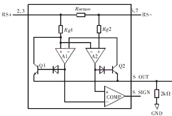

在本系统中,采用了美国MAXIM公司的双向精密电流传感放大器MAX471。MAX471内置35mΩ的精密传感电阻,可测量的电流范围是±3A,其响应时间、速度和漂移等指标均很理想,可以适应3A以内的各种规格直流风扇的电流测量。MAX471的原理框图如图2所示。电流信号通过RS+和RS-输入到MAX471的采样电阻RSENSE上,MAX471通过一个2kΩ的输出电阻将电流转换成0~3V的电压信号,直接送到DSP的A/D转换器中。

图2 MAX471的原理框图

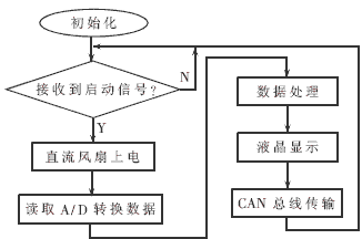

本系统的软件流程图如图4所示。程序的主流程为:①首先执行系统初始化的工作,即设置寄存器、配置GPIO、定时器、A/D转换器和外部中断,并且启动A/D转换。②检测GPIO有没有启动信号,从GPIO中检测到启动信号后,从另一个GPIO发出控制信号给直流风扇加电。③从A/D转换器里读取电流信号数据,再通过求平均值得到风扇的电流值;对OP信号的数据作FFT变换,求出基波的频率,再根据风扇的具体型号乘以一个系数得到风扇的转速。④把测试电流和转速送给LCD显示,并且通过CAN总线把测试结果传输到上位机,以保存和分析测试数据。

图4 软件流程图
