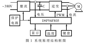

根据油田生产的要求,系统要实现以下功能:键盘输入、参数显示、三相电流采集、直流侧电压采集、温度采集、变频指令输出以及保护等。系统对电流、电压、温度进行周期性采样,采样值经过数字信号处理,作为控制器的参数,最后由控制算法得出控制量,经PWM和D/A转换器发送给变频器,形成反馈闭环控制。系统运行过程中实时显示电流、温度等参数,并可以通过键盘对控制器进行参数在线设定。另外,高温、过流等保护功能必不可少。系统原理如图1。控制器根据直流侧电容C上电压的大小来确定以哪一种控制结构运行。当直流侧电压不超过设定值时,系统以电动状态运行。超过设定值时要以回馈制动方式运行,要求两种工作状态要互锁,切换要准确、及时。

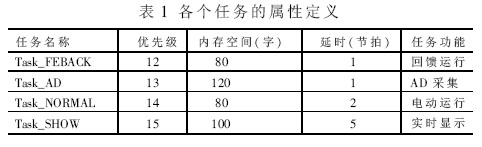

每个任务都有自己的名称、内存空间和优先级。不同的任务必须有不同的优先级,它们可以是0"62之间的任意值,数值越小优先级越高。优先级的设置有不同的依据,以本文为例,回馈运行任务对时间要求最苛刻,如果不能及时启动或过早结束都会对变频器造成危害,所以其优先级设为最高;AD采集任务运行最频繁,必须为其它任务提供可靠的参数,优先级设为次高;电动运行任务是常规运行状态,优先级低于AD采集任务;显示任务只实现人机交互,显示状态和参数对控制器性能没有直接影响,优先级设为最低。uCC/OS-II要求为每个任务分配OS_STK类型的堆栈空间,并且它们占用的RAM存储空间必须是连续的。
任务延时是指任务执行完毕处于挂起等待状态到下一次重新运行之间的时间间隔,它的单位是时钟中断节拍。由于OS_TICKS_PER_SEC为1000,每一拍为1ms。每个任务的调用间隔不能小于一个节拍,它将影响模拟量的采样频率。各个任务的属性定义如表1所示。
