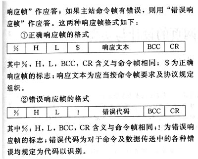

FPlPLC与计算机的通信中,采用的是松下电工公司专用的通信协议,即"MEWTOCOL-COM"标准协议。在以计算机作为主站,PLC作为从站构成的通信网络中,通信由主站发起,把命令帧发向从站,从站以响应帧做应答。MEWTOCOL-COM协议对命令帧与响应帧格式做了严格规定。其中:%为MEWTOCOL-COM的命令帧开始标志;H,L为站地址的高位与低位;#为站号特征码;发送文本:由命令码及数据组成;BCC为块检查码;CR为回车结束符。
(2)响应帧格式
响应帧分两种:若主站命令帧正确无误,则用"正确
5 PC机通信程序开发
