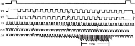

本系统采用TCD1208AP线阵CCD作为图像传感器。TCD1208AP是日本TOSHIBA公司生产的线阵CCD传感芯片,具有2160个像元,像元尺寸及间距为14μm×14μm;TCD1208AP具有灵敏度高、暗电流低等特点,工作电压为单一的5V,是二相输出的线阵CCD器件。主要用于通信传真、图像扫描、光学字符阅读机等场合。TCD1208AP传感器共需要四个5V的驱动时钟(SH、RS、Ф1、Ф2)。时序图如图2所示。
图2 TCD1208AP 传感器时序图

根据驱动脉冲时序关系确定时钟驱动信号SH、Φ1、Φ2和RS的参数。各路脉冲的技术指标如下:RS=1MHz,占空比为1:3,方波;Φ1=Φ2=0.5MHz,占空比为 1:1,方波,Φ1、Φ2在并行转移时是一个大于SH=1持续时间的宽脉冲;在SH的光积分时间内,至少有2212个RS脉冲。在设计中,SH波形采用计数器的形式进行设计。Φ1、Φ2、RS的波形由分频产生。行同步信号Фc与SH同周期,利用Фc的上升沿使A/D转换器进入工作状态(Фc为低电平时,A/D转换无法启动),它的上升沿对应CCD输出信号的第一个有效像素。SP是像元同步信号,它的脉冲频率是复位信号RS的整数倍。为了保证CCD输出、A/D转换、地址发生三者同步,将CCD驱动电路的RS与ADC的时钟CLK相连,存储器的写允许端与ADC的允许端相连。部分设计程序如下:
