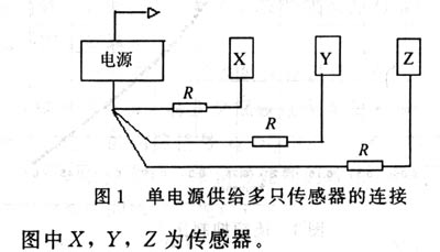

当使用单电源供给多只传感器时,其连接方法如图1所示,以尽量减少接地电阻引进的干扰,若供电电源的压降必须减到最小,则电源高端导线也可按相似的方法接线。

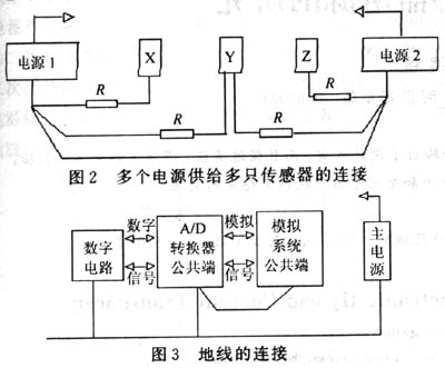

包括有多个电源和多个传感器的系统则需要考虑更多一些,通常不管电源是谁供给,将地线汇集到公共点,然后和系统的公共端接在一起,如图2所示,所有电源1的负载都回到电源1公共端,所有电源2负载都回到电源2的公共端,最后用一条粗导线将公共端连在一起,在多电源系统中,可能需要进行判断性试验,确定地线接法,以达到最佳的解决方案。
数字地线通常有很大的噪声,而且有大的电流尖峰,所有的模拟公共地线应该和数字公共地线分开走线,然后只在一点汇集在一处,如图3所示,这种接法使模拟和数字地线间的公共阻抗最小。

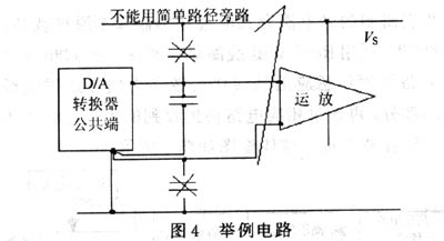

除了直流和低频地线问题以外,还有快速变化的交流电压的耦合以及高电平电路对低电子电路通过公共的电源和连线的阻抗产生的瞬态信号,这个信号另一个可能的耦合途径是由于许多内外补偿的集成运放没有公共接地点,如果积分器输出的参考点接到电源一端,就会使得输出随电源而波动,这些都需要适当地接入电容器以便旁路调制在较慢的模拟电路上的高频信号,并要求此电容直接从放大器的电源端子接到低阻抗的公共点。
图4说明这样一种方法,他应用于模拟量输出运算放大器对于数/模转换器数字驱动噪声的去耦,如果旁路电容随意地直接接到电源的两根母线之间,旁路电容起不到应有的作用,甚至可能有害,他从"不干净"的到"清洁"的Vs,为噪声提供低阻抗的交流通路。
