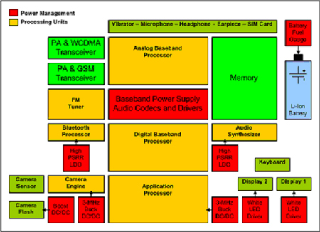

显然,随着将所有功能都整合到一个尺寸相对较小的外壳中,需要对一组高性能模拟与数字器件进行集成。为突出复杂性,图1给出了3G手机的主要系统架构。
图1:3G手机的系统组成框图
但问题是:"哪些器件需要集成,又如何来解决手机外形系数对器件安放位置的影响这一问题?"答案就是集成用于基带处理器、音频子系统及接口器件的标准电源,因为不同手机平台均采用类似的子系统与器件,而手机电源也采用同样的基本芯片组。但也存在如下两个内在的主要问题。首先,工业设计考虑允许根据所需功能及人机工程学来以各种不同方式设计手机。今天,电设计需要考虑能否将手机设计成块糖、蚌壳或滑动形状,且全都采用不同的显示屏、键盘与扬声器配置。这些设计差别对手机显示屏、相机模块及其他子系统的安放位置都有很大的影响,且在某种程度上会限制这些器件的集成。在某些情况下,电源或音频功能的"一体化"集成可能意味着更长的走线、复杂的印制板布局、或由噪声带来的电设计挑战。其次,人们还不应忘记手机厂商所要求的对手机型号系列的经济高效管理。为以不同手机型号来满足市场需求,手机制造商必须以不同成本来提供各种特性与性能水平。为在竞争激烈的市场中获得最高利润,这些型号的成本必须随功能而改变,而这反过来又会限制将每一种功能都集成到一片大型IC上。如果特性不是给定型号系列所需要的,则应将某些特定功能及其电源从板上卸下以减少成本。
