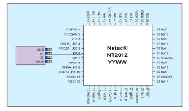

设计特点和应用电路 优芯II 号的管脚如图2 所示,USB 差分信号线DP、DM 的排列直接连接到USB 头DP、DM,避免了目前 市面上多数USB 2.0 闪存盘控制芯片DP、DM 的连接绕弯或打过孔连接到USB 头,从而保证了信号质量、提高了对于不同电脑主板的兼容性。
图2:优芯II 号管脚示意图
晶体振荡器输入输出管脚(XSCI、XSCO)的排列,使得在PCB 上的布局对其他信号没有任何影响,有利于 抑制噪声。
闪存接口信号(FIO0"FIO15)的排列对于单片8 位或单片16 位的闪存是直接连接,对于两片8 位或两片16 位的闪存,采用双面贴片,也保证了直接连接,而信号走线的最短化则提高了信号质量。

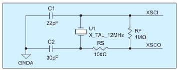

优芯II 号外接振荡电路如图4 所示。电阻RS 常用来防止晶振被过分驱动。过分驱动晶振会渐渐损耗晶振 的接触电镀,这将引起频率的上升。可用一台示波器检测OSCO 输出脚,如果检测到一个非常清晰的正弦 波,且正弦波的上限值和下限值都符合时钟输入需要,则晶振未被过分驱动;相反,如果正弦波形的波峰、 波谷两端被削平,而使波形成为方形,则晶振被过分驱动。这时就需要用电阻RS 来防止晶振被过分驱动。
图4:外接振荡电路
判断电阻RS 值大小的最简单方法就是串联一个5kΩ 或10kΩ 的微调电阻,从0 开始慢慢调高,一直到正 弦波不再被削平为止。通过此办法就可以找到最接近的电阻RS 值。在晶体振荡下,电阻RF≈1MΩ。相位 调节电容C1 为22pF,增益调节电容C2 为30pF。在许可范围内,C1、C2 值越低越好。C 值偏大虽有利于 振荡器的稳定,但将会增加起振时间。 应使C2 值大于C1 值,这样可使上电时,加快晶振起振。
