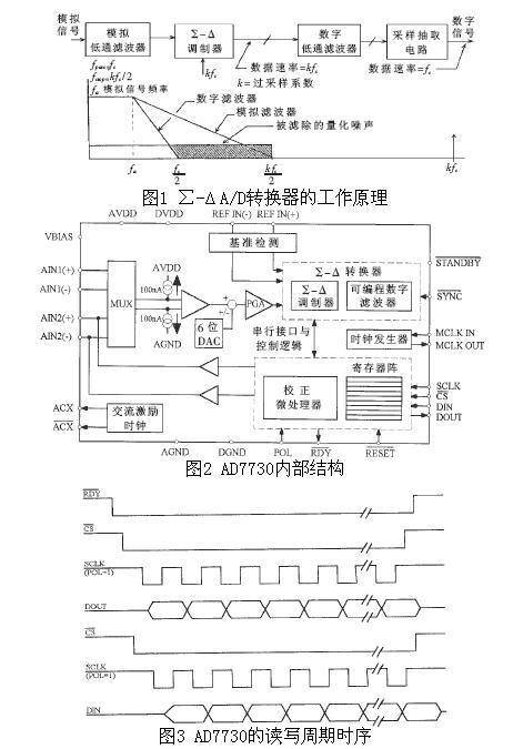

∑-Δ A/D转换器的工作原理如图1所示,它以k倍过采样频率kfs(fs采样频率)采样模拟输入信号,并通过噪声整形电路将fs/2信号带宽内的大部分量化噪声移至A/D转换频带之外的fs/2至k fs/2之间,电路量化噪声降为原来的。模拟低通滤滤器只滤除kfs/2以上的噪声,因此需通过数字滤波器和采样抽取电路提取频带内的有用信号,滤除频带之外的量化噪声和无用信号,提高信噪比和有效分辨率。采样抽取的原则应满足Nyquist采样定律,采样频率应大于信号频率的两倍(fs>2fa)。∑-Δ A/D转换器的数字滤波器,用户可通过软件编程设置,从而使A/D转换器可在数据输出速率、峰-峰分辨率、噪声系数之间作出最佳的选择。

AD7730内部结构如图2所示,它包含一个24位的∑-Δ A/D转换器、两级可编程的数字滤波器、十三个片内控制寄存器、一个校正微处理器、两路差分模拟输入通道和双向串行输入输出接口。
1.2.1 差分模拟输入
AD7730具有两路差分模拟输入通道,通过写入方式寄存器的控制位,可设置传感器模拟输入量程范围为0~+10mV、0~+20mV、0~+40mV、0~+80mV(四种单极性信号)以及±10mV、±20mV、±40mV、±80mV(四种双极性信号),并且能够对不同幅度的传感器输入信号实现量程转换。多路转换器MUX的输出在加到片内可编程增益放大器(PGA)之前,要先与片内6位DAC的输出求和,使输入信号在PGA的允许量程范围之内(DAC输出最大能抵消模拟输入信号量程范围内达±77.5mV的失调值)。
1.2.2 串行接口
AD7730工作方式的写入设置和转换结果读出都是通过串行接口对片内相应寄存器进行操作完成的。串行时钟脉冲SCLK是控制A/D串行数据传送的移位脉冲。状态标志RDY标明AD7730数据寄存器的状态。A/D转换结果、校准系数、工作方式、数据输出速率则通过DIN、DOUT两条数据线进行串行读写操作来完成。图3是AD7730的读写周期时序。
写入AD7730的串行数据要先写入输入移位寄存器。当时钟逻辑引脚POL为高电平时,执行单片机位操作写指令,在SCLK时钟下降沿,将数据传送至AD7730的DIN串行数据输入端;在SCLK时钟上升沿,数据锁存到输入移位寄存器中。当移位寄存器规定的位数全部写入时,输入移位寄存器的内容便被传送至指定的片内寄存器。
当启动AD7730寄存器的读操作时,片内相应寄存器的内容传送到输出移位寄存器。当时钟逻辑引脚POL为高电平时,在SCLK时钟下降沿,数据从输出移位寄存器串行输出到DOUT端口锁存;在SCLK时钟上升沿,执行单片机位操作读指令,DOUT端口的数据便经串行移位读入到单片机。

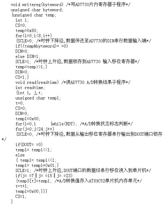

对于AD7730数据转换的编程,首先要写通讯寄存器,指定下一步操作是读还是写以及读写那一个寄存器,之后对指定寄存器进行读写操作。下面是用AD7730进行三字节(24位)数据转换并通过串口输出的片内寄存器读写控制子程序:
