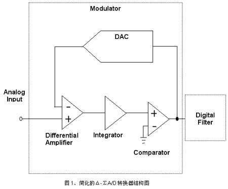

尽管难以对所有误差来源进行可视化,不过我们可通过芯片级设计技术或数据处理技术来解决这些误差来源。在我们详细了解如何补偿误差源之前,不妨先来了解一下A/D架构。在分辨率大于16位时,我们广泛采用 Δ-Σ 架构。Δ-Σ 架构采用重复采样技术来实现高分辨率数字输出。图 1 给出了简化的 Δ-ΣA/D 转换器结构图。A/D 的主要组件是调制器和滤波器。调制器作为反馈环路环路工作,其目标是将差动信号误差驱动为零。我们通过微差测量模拟输入信号和反馈DAC信号来实现这一目的。Δ-Σ 架构中的Δ(delta) 因此得名。上述二者之差或信号误差结合或合计到下一级。Δ-Σ 架构中的西格玛由此而来。将总误差与参照信号相比较,从而相应地设置比较器的输出。如果误差项为正值,则反馈 DAC 输出升高,以尝试减小差动误差项。如果误差项为负值,那么反馈DAC 输出则降低,以尝试减小差动误差项。比较器 1 和 0 的密度与模拟输入电压成正比。

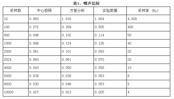

为了弄明白该解决方案是否切实可行,我们收集了数以万计的采样,并采用平均和方差技术来检查是否确有效果。表 1 和表 2 给出了不同理论的噪声和分辩率比较。
表中数据显示了一些有趣的结果。方差分析与实验数据稳和很好;但是,实验数据与中心极限定理预计应得的结果则存在一定偏差。这很可能是由于系统干扰造成的。进一步分析方差显示,采样大于 12,000 没有任何好处。对超过 12,000 次的采样进行平均,实际上反而会降低噪声性能,因为系统因漂移而造成不稳定。因此,我们采用本方法可对系统性能进行优化。
