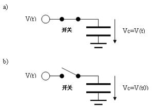

大部分模数转换器的输入均可连接到采样电容器。在进行转换之前,电容器充电可达到输入电压(参见图1a)。输入开关关闭。在t0时,通过打开输入开关保持信号(图1b)。现在,转换器可以处理信号了。电容器(包括开关)通常称为'采样与保持阶段。
图1:a) 采样及 b) 保持输入信号期间的采样与保持阶段

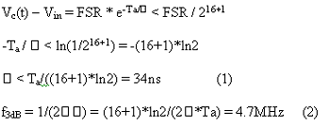

德州仪器公司 (TI) 推出的 ADS8361 是一款 500kHz的16 位模数转换器。其采样电容器的容量是20pF,采集时间大约为 400 ns。信号应至少建立到最低有效位 (LSB) 大小的一半,其可以根据满量程 (FSR) 进行计算:
1 LSB = FSR / 216
也可以使用此数据计算再充电过程所需的带宽 (f3dB):在采集时间内 (Ta=400ns),运算放大器必须建立到 LSB 的一半,对于16位转换器来说,其为满量程 (FSR)) 的1/216+1。如果输入信号Vin 在一次转换期间根据FSR改变到下一次转换,而且再充电是一阶指数曲线的话,则在电容器(Vc)的输入端收到以下电压:

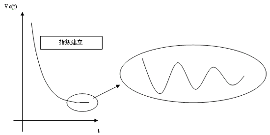

不幸的是,大多数放大器都存在电容性负载方面的问题。电容器旨在降低驱动放大器的相位裕度,并使其变得不稳定。因此,放大器的输出通常会出现某些振铃(图3)。
图3:振铃放大器的建立行为
其振铃一般很小,使用示波器不能观察到,但是利用模数转换器可以测量到。因此,DC 输入电压需要被施加到驱动运算放大器。在转换器的输入代码随不断增加的采集时间振荡时,则很可能放大器存在振铃。

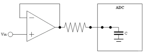

为了防止放大器产生振铃,需要从电容器断开放大器。这可以通过在放大器与电容器之间放置电阻来实现(图4)。
图4:转换器的模拟前端
电阻的最大值 (Rmax) 可以利用在式 (1) 中计算得到的时间常数τ来计算:
τ = Rmax * C
Rmax =τ/ C = 1.7k Ω
请注意,替代电阻可以使用 RC 组合。此情况下,必须为上式中的内部电容器 C 增加一个外部电容器 Cex。另外,需要增加模数转换器的输入电阻 (ADC),其在大部分情况下都可以被忽略,因为转换器的输入电阻只有几欧姆。
此电阻可以带来其他优势,只要最大输出电流高于以下值,放大器就不会再转换:
Imax = FSR/R (= 5V/1.7k = 2.90mA). (3)
这使其建立行为更具有可预测性。
