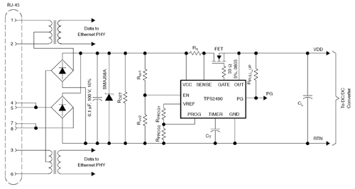

就符合 IEEE 802.3af 标准的 PD 而言,所采用的最大 DC 电流为 350mA,限流为 450mA。为了从 PSE 获得更高的功率,我们可用热插拔控制器实施标准以外的高功率 PD。我们可采用如图 1 所示的 TPS2490 实施此类解决方案。工作电流与限流都由电流感应电阻器和所选的外部MOSFET 进行外部设置。感应电阻器RS设置最大DC限流,且应用应选择外部MOSFET。此外,通过选择电阻分压器 RPROG1 和 RPROG2 来对功率限制特性进行编程,TPS2490 还可用于保护外部MOSFET(见 TPS2490 数据手册)。正如我们所指出的那样,就其从线缆所获得的功率量以及被检测为有效 PD 的情况来看,该解决方案是超出标准之外的。
图 1. 带有标准以外 UVLO 的高功率 PD
如果我们需要 IEEE 802.3af 标准所定义的有效 PD,那么与 RUV1 及 RUV2并联的等效电阻 RDET 就可被设为约等于 24.9Kohms。这就能够满足标准定义的有效 PD 检测电阻要求了。我们还应注意,选择 RUV1 和 RUV2 时应满足所需的通电阈值(见 TPS2490 数据手册)。

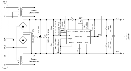

为了实现符合IEEE 802.3af标准的打开和关闭输入阈值电压,我们还要添加额外的电路,如图 2所示。该电路还可用于编程打开和关闭阈值,通过调节 RUV1、RUV2 以及 RUV3 的电阻值来达到所需范围。RUV1 和 RUV2 间的分压决定了打开上升阈值电压,而 RUV1||RUV3 与 RUV2 间的分压则决定了输入的关闭阈值电压。
图2. 高功率 PD,带有符合 IEEE 802.3af 标准的 UVLO(39.4V 上升,30.6V下降)
就图 1 与图 2 所示的两个 PD 而言,FET 应为一个 N 通道 MOSFET,带有 100V 的漏极额定电压。它还应具备 20V 的闸极额定电压以及 2A 或更高的漏极额定电流。为了通过 PD 前级 (front stage) 获得更高功率,应选择 RS 的电阻值,这样限流就比最大负载电流高出约 20%。举例来说,如 PD 最大负载(DC/DC 转换器)为 22W(或最小输入电压 44V 上的最大等效负载电流为0.5A),则限流可设为 0.6A,这就需要把 RS 设为约 83mW。

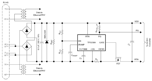

图 1 和图 2 所示的解决方案都带有高侧开关。众多应用并不关心使用高侧还是低侧开关,但有些PD 却更希望使用低侧开关。为了配置低侧开关 PD,需要一个低侧 MOSFET 驱动器。图 3 显示了采用 TPS2399 的解决方案。TPS2399 是一个额定为 100V 的电流斜波热插拔控制器,其正好适用于超出标准以外的低侧开关 PD 控制器。
图 3. 带有低侧开关的高功率 PD
这种设计与图 1 所示几乎相同,但可采用不同的控制器来处理低侧开关。由于 TPS2399 控制器有着不同的限流感应阈值,因此感应电阻必须不同,这才能达到与图 1 所示相同的限流。遵循前面的例子,限流应设为 0.6A。就图 3 所示的应用而言,感应电阻 RS 应大约为 67mW,而非 83mW。
假定图 1 和图 3 所示 RDET、RUV1 以及 RUV2 的等效输入电阻约 25kW,则以上所有三个解决方案都应将 PD 设置为 0 类,这就可实现从各自的 PSE 获得最大功率。
