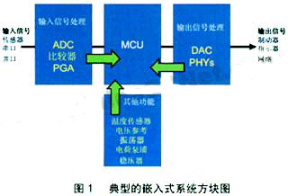

以图1所示的典型的嵌入式系统为例,由传感器的输出提供的模拟信号,必须先经过A/D转换器、比较器和可编程增益放大器转换成数字信号,才能送给微控制器处理。微控制器的输出通常为数字信号,这些数字信号需要再经过D/A转换器或物理层芯片(PHY)转换回模拟信号,才能用来驱动模拟器件。除此之外,嵌入式系统的其他功能均为系统本身管理所需,包括温度传感器、电压参考、振荡器、电荷泵浦 (用来供给EEPROM组件烧录资料所需的高电压) 以及稳压器等,这些功能通常需要的都是模拟信号。
上面提到的诸多功能,包括由离散组件提供的所有常用模拟功能在内,都可以集成到一块MCU中,这就是混合信号MCU的本质特征。

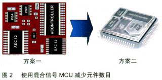

图2是两种设计方案的比较。方案一使用了典型的微控制器和多个离散元件,包括可编程增益放大器、ADC、DAC、比较器、石英振荡器、参考电压、电阻和电容;方案二使用了混合信号微控制器,将方案一的所有功能都集成在了一个系统芯片上。从图中可看出,方案二的电路更小巧。这一点对许多应用非常重要,事实上,很多便携式应用首先考虑的因素就是要求电路所占空间小,方便携带,MP3就是个很好的例子。
高集成方案的另一个优点是可靠性高。嵌入式系统的可靠性问题主要来自于连接点,包括焊接点和连接线。连接点的数目越多,故障的可能性就越高。混合信号MCU则减少了元件数目和连接点,进而大幅提升了系统的可靠性。
