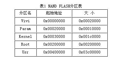

Linux 2.6.11.7内核加入了对S3C2410芯片的支持,不再需要任何补丁文件。修改内核源码中Makefile的交叉编译选项ARCH=arm,CROSS_COMPILE=arm-linux-。针对硬件配置,需要在arch/arm/mach-s3c2410/devs.c或者smdk2410.c中添加FLASH的分区信息s3c_nand_info,如表1。
然后在s3c_device_nand中增加.dev={.platform_data= &s3c_nand_info},在arch/arm/mach-s3c2410/mach-smdk2410.c中的__initdata部分增加&s3c_device_nand,使内核在启动时初始化NAND FLASH信息。
