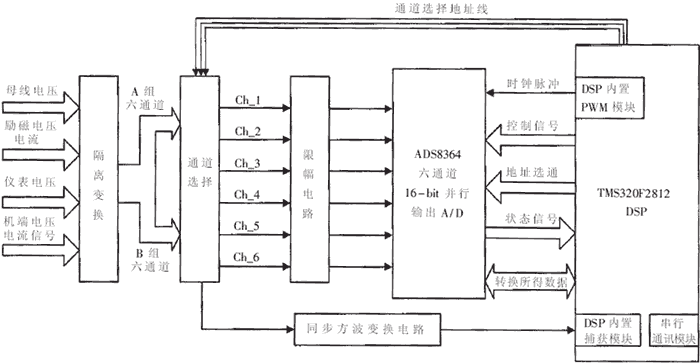

图1 交流采样模块硬件结构框图

交流采样模块的硬件结构如图1所示,它包括隔离变换电路、通道选择电路、限幅电路、同步方波变换电路、模/数转换及控制电路等。
隔离变换电路中利用带有磁补偿的霍尔传感器将相关PT、CT送来的电压、电流信号转换为同波形A/D通道允许的弱电电压信号。通道选择电路利用两片2选1模拟多路选择器MC14053B,通过不同的编址选出不同的A、B两组,同时采样六通道模拟量。这两部分电路比较简单,不予详述。

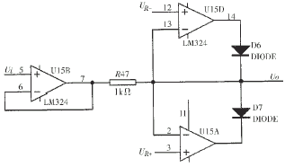

在模/数转换中,如果A/D转换器损坏,检测和控制的功能就不能实现。出于安全考虑,在A/D转换器前采用限幅电路,以保障系统的A/D转换器安全。传统的限幅器如齐纳二极管限幅器、稳压管反向限幅器、桥式限幅器等,都是利用二极管的击穿特性限幅。在击穿区由于二极管内阻并不为零,并有漏电流存在,所以稳压值并非恒定而且不易调节。本系统所设计的限幅电路如图2所示,设定UR=±2.5V,由TL431提供高精度的基准电平。
图2 双向限幅电路

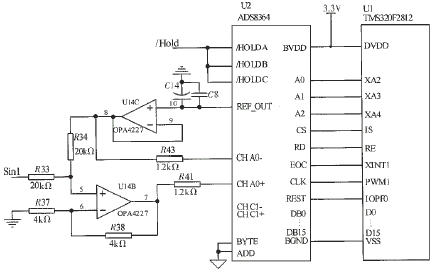

TMS320F2812芯片上有一个12位、转换频率为25MHz的A/D转换器,其前端为两个8选1的多路切换器和两路同时采样/保持器,在要求不很高时完全可利用其构成同步顺序采样电路,或者增加外部采样保持器后构成同步采样。考虑到发电机励磁控制装置电量检测的重要性和其对电量采集精度、速度的较高要求,本系统采样模块中选用了外置的六通道16位模/数转换器ADS8364。其内部包括六个高速采样-保持放大器、六个高速ADC、一个参考电压源及三个参考电压缓冲器,可以提供250kSPS的同步采样率,还可提供具有超低功耗(69mW/每通道)的所有六个输入通道的转换,这样使得所有通道的单位成本均较低。并且六个通道的数据输出接口电压介于2.7V到5.5V之间,便于与DSP直接接口,省去了中间的电平转换。六个完全独立的ADC可大大提高硬件整体的并行处理速度, 在 50kHz输入信号下仍可保证大于80dB的卓越共模抑制能力,特别适合于诸如发动机控制及能量转换等高干扰环境中。图4所示为模/数转换及控制电路,ADS8364的每通道的差分输入V+IN都需经比例运算放大器和电平自举电路将双极性交流信号转换为0~5V的信号。A/D转换器的最大时钟频率为5MHz,由TMS320F2812的PWM1口提供,ADD和BYTE位设为低电平,IOPF0控制ADS8364的复位启动,三对(六通道)采样保持触发信号来源于同步倍频的输出信号HOLD,每对通道转换完毕后由EOC向XINT1发出外部中断请求,TMS320F2812响应中断请求后,通过地址线选通对应通道,将转换所得数据由数据线读入。
图4 模/数转换及控制电路
