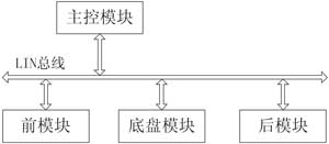

该系统采用分布式结构,因为车身控制系统的控制对象比较多而且位置分散,若采用点对点集中控制方式,控制模块与被控对象之间需大量电缆连接,这势必造成车内布线复杂,制造和安装困难,并存在故障隐患。而分布式系统结构可以根据控制对象的位置来设计控制模块,从而缩短了控制对象和控制模块的距离,各模块间通过LIN总线来通讯,该方式仅需一根线作为通讯线,这样加上地线和电源线总共三根线,从而简化了布线,使系统结构清晰。同时分布式系统结构增加了系统的灵活性,可方便地增减节点。此外分布式系统结构还降低了单板的静态电流,增加了单板的稳定性。系统结构示于图1。
                                  图 1 分布式车身控制系统结构图
根据系统功能要求和结构特点,系统被分成四个模块:主控模块和三个子模块(前模块、底盘模块和后模块)。
主控模块位于车的驾驶室内,主要检测驾驶室内控制开关的状态,并根据这些控制开关的状态实现相应的控制策略,然后将控制命令发送给向各子模块,同时检查各用电设备的工作状态,若有故障则报警显示。前模块位于车的前部,主要控制车前部的用电器,包括车前部的灯:远光灯,近光灯,雾灯、左右前转向灯、雨刷、风扇、加热、紧急报警、喇叭的工作。底盘模块位于车的底盘,主要控制与取力器、全轮驱动、轮间和轴间差速器相连的电磁阀的工作。后模块位于车的后部,主要控制车后部的用电器,包括车后部的灯:尾灯,刹车灯,左右后转向灯的工作。

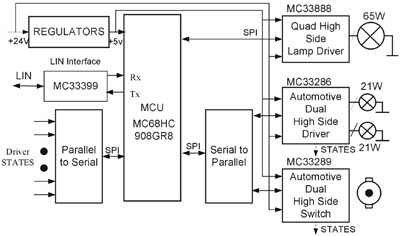

主控模块和子模块的功能框图示于图2和图3。
                                   图2 主模块的硬件框图
图3 子模块的硬件框图
电压调整单元将汽车内24V电压转换成5V电压供给单片机、功率芯片等。
微处理器控制单元(MCU)采用Motorola的MC68HC908GZ16和MC68HC908GR8,主控模块的微处理器控制单元采集输入的开关状态,完成相应的控制,将控制命令通过串口送给各子模块,同时根据各子模块反馈的负载的状态判断是否存在故障,若有故障则报警显示。各子模块的微处理器控制单元完成对负载的驱动,并采集负载的工作状态发送给主控模块。
开关状态检测单元将开关状态的24V电压转换成5V后,将此并行数据转成串行数据给MCU,这样可大大减少了所需的MCU引脚数量。功率驱动单元由功率芯片和串行数据转并行数据的芯片组成,功率芯片代替了传统的继电器,许多汽车负载不能被MCU或低电流接口器件直接驱动,而功率芯片可通过MCU控制输出大电流来驱动各种负载。各子模块可根据所带负载来选择不同的功率芯片,驱动阻性负载选用了MC33286和MC33888,驱动感性负载选用了MC33289。MCU通过I/O端口将控制命令串行输出,通过串行数据转成并行数据的芯片送给功率开关。
故障显示单元用三个发光二极管表示三个子模块,若子模块出现故障,相对应的发光二极管会点亮,同时蜂鸣器会报警。同时子模块上也用发光二极管来表示子模块所驱动的负载的状态,这样可非常直观地看出子模块上哪路负载出现开路、过流、过温、过压等的故障。

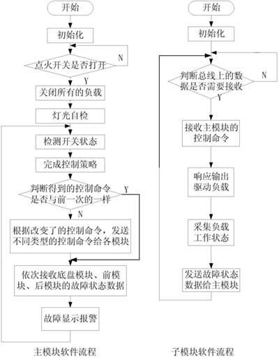

汽车上电磁干扰较厉害,对系统的抗干扰能力要求较高,系统在硬件和软件上进行了抗干扰设计。在硬件上,通讯线路上采用了光电隔离电路,电源也采用DC-DC隔离。在电源和地之间设计了一个去耦电容,它可以滤掉来自电源的高频噪声。在印刷线路板的布局上,将数字电路和功率驱动电路合理分开,使相互间的信号耦合减少到最小。在软件上,系统采用了看门狗技术,从而增加了系统的可靠性。 系统软件流程图示于图4。
                                             图4 软件流程图
