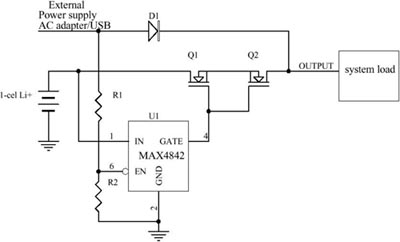

Maxim的MAX4838-MAX4842系列过压保护控制器设计用于为电路提供过、欠压保护,IC内部集成了电压监视电路和高端N沟道MOSFET驱动器,正好可以借用它来实现上述控制。图1就是一个针对单节锂离子电池的应用而设计的应用电路。
图1 利用MAX4842过压保护IC实现电池切换和保护

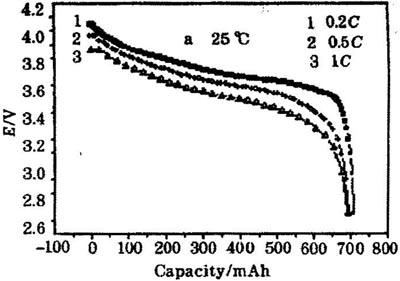

该设计利用MAX4842的欠压锁定功能(UVLO)实现对于电池的放电保护。MAX4842的欠压锁定门限为2.8V - 3.2V,单节锂离子电池的放电终止电压为2.7V左右,电池放电到3.2V时也基本放空(如图2所示),因此,无需任何调整,该门限范围恰好适用于单节锂电池。
另外,MAX4842的过压保护门限为4.4V - 5.0V,也高于单节锂电的4.2V上限电压。电源切换电路是利用MAX4842的使能控制引脚/EN配合分压电阻R1/R2实现的。当没有外部电源接入时,如果电池电压高于2.8V - 3.2V的保护门限,/EN被R2拉低,MAX4842驱动Q1、Q2的栅极为高电平使其导通,电池为负载供电;当有外部电源接入时,通过R1/R2分压后在/EN引脚上产生的电压高于1.47V后MAX4842被禁止,Q1、Q2被关闭,由外部电源给负载供电。图中的二极管D2用于阻断灌入外部电源的反向电流,并防止/EN被错误拉高。由于它串在外部供电通路上,损失一点效率没有关系。
图2 700nAh锂离子电池已不同速率放电时的放电曲。
