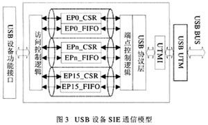

基于以上分析,可以构造出设备端 SIE 通信模型,如图 3 所示。在这个模型中,由端点控制/状态寄存器 (CSR) 和端点 FIFO 组成的管线记录了端点的状态和通信的有效数据。端点控制逻辑用于端点选择及端点访问控制。通过 USB 设备功能接口,设备功能软件可以方便地以管线形式对端点进行状态控制,以实现 USB 通信。

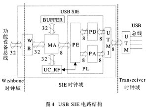

根据 USB 通信模型 ,构造的 SIE(serial inter face engine) 电路结构如图 4 所示。主要包含 UTMI , PL( 由 PD , PA , PE 组成 ) , MA , UC_RF , BUFFER , WB 等功能模块 , 可以完成 USB 速度识别、解析信息包、组构信息包、底层协议处理、缓存管理、中断请求等功能。此外它还需要外接控制器才能完成 USB 通信。
3.2 USB SIE 各功能模块说明
UTM(USB transceiver macrocell) 主要完成两个功能:从 USB 总线上接收数据,经过 NRZI 解码和位剥离后,转换为 8 位并行数据,传送给 SIE 中的 UTMI £》或从 UTMI 接收 8 位并行数据,经过 NRZI 编码和位填充后,发送到 USB 总线。
UTMI(UTM interface) 的主要功能有两个:接受 PD , PA 的控制,在 UTM 数据线上输入或输出数据:检测总线状态以及识别总线速度。
PD(packet disassembler) 将接收到的信息包数据进行解析,解析出包标识 (PID) 、端点地址和 Function 地址以及包含在包中的有效数据。在解码时,要对必要的令牌包进行 CRC5 校验,对数据包进行 CRCl6 校验。
PA(packet assembler) 根据 PE 送来的 PID 组织相应的信息包,把要发送的数据安排在相应的数据包,或者组织令牌包。发送令牌包时,不必产生 CRC5 校验位。在发送数据包寸,需要把有效数据的 CRCl6 校验位放在包末尾一起发送。
PE(protocol engine) 可以对 IN,OUT 以及 SETUP 事务进行单线程处理 ( 串行总线不能同时进行两个以上 USB 传输事务 ) ,且确定当前传输事务要操作的端点地址,所有对 MA 和 RF 的当前操作都基于这个端点地址。 PE 要根据当前端点的配置或当前状态处理传输事务,并在传输事务中实时更新控制/状态寄存器 CSR 。 SIE 还能通过 CSR 中的中断向量请求设备总线的控制支持。 PD , PA , PE 三个模块组成了 USB SIE 的协议层 (PL) 。
MA(memory buffer arbiter) 管理数据的流向, WB 通过最高位地址选择读写目标是 FIFO 还是UC_RF ; PE 则通过端点地址选择相应的 FIFO 和 UC_RF 。在对 FIFO 的操作上, PE 比 MA 有更高的优先权。
UC_RF(USBcorer egister file) 最多支持 16 个端点。每个端点的 CSR 分别存储本端点的当前状态。每个端点的 CSR ,包含 5 组寄存器,分别为配置 CSR 、协议 CSR 、进程 CSR 、中断状态 CSR 和中断屏蔽 CSR 。它们可以接受 MA 和 PE 读写。
BUFFER(USB SIE buffer) 对相应的端点收发数据进行缓存,最多支持 16 个端点。每个端点 FIFO 占用固定的 SRAM 区域,分别有读指针和写指针指向该端点对应的区域。
WB(Wishbone interface) , 标准 Wishbone 接口,连接两个不同的时钟域,在数据传输时要把两个时钟域分割开。
