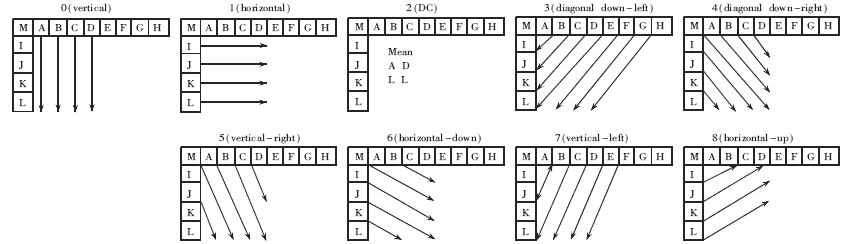

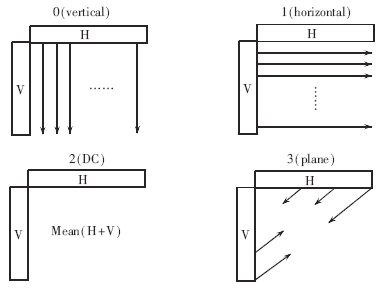

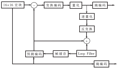

H.264 INTRA帧具有比JPEG2000更高的客观质量,这主要是由于INTRA帧采用的多种帧内预测模式较好地去掉了空间冗余。对于平滑的背景区域采用16×16大小的粗糙预测,共有4种可能的预测方向。对于快速变化的图像区域,采用4×4的块,共有9种预测模式。在预测后,对残差信号进行整型变换消除频谱相关性。高效的去方块效应滤波器改善了图像的信噪比和主观质量。图1是H.264编码器的结构流程图。
从图1可以看出,在整帧图像的熵编码后,对逆整型变换后的重建数据进行去方块效应,去方块效应后的重建图像数据用作下一帧预测图像的编码,或者用于编码同时显示重建图像。编码器的作用主要是压缩原始数据产生输出码流,若不需要在本地编码器中显示重建图像(例如卫星照片的拍摄),则编码器中的整帧图像的去方块效应可以省去,节省大约30%的运算。宏块的帧内预测包含9种4×4模式和4种16×16模式如图2。INTRA 16×16 预测仅仅采用左边16个像素和上边16个像素作参考;INTRA 4×4 预测仅仅采用左边4个像素和上边9个像素作参考,因而在逆整型变换和重建(逆变换结果与预测值相加)时,仅仅需要计算16×16宏块的第16行与第16列像素、4×4块的第4行与第4列像素,没有必要计算所有的像素。对于16×16的块,减少224个重建像素的计算。对于4×4的块,减少8个重建像素的计算。整型变换、量化、逆量化、扫描以及逆变换消耗比较多的编码时间,可利用在模式选择时计算的绝对差值和(SAD),提前判断整型变换后量化系数全0块,从而省去全0块的整型变换、量化、逆量化、扫描以及逆变换这一系列操作。若SAD小于某个门限T,各个变换系数绝对值小于量化步长(Qstep),该块为0块。

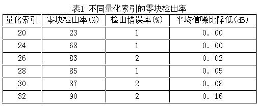

时,所有变换系数量化为0。由于该式是量化系数全为零的充分条件,而不是必要条件。实验结果显示,使用该门限检测出零块的正确性为100%,大量的量化系数为全零块却检测不出来。为了大幅提高零块检出率,增大该门限T为3Qstep,测量miss.qcf 20帧编码的平均情况,测试结果见表1。从表1可以看出,零块检测率随着量化索引增大而增大,可能将部分非零块检测成零块,但这对信噪比影响不大。

减少运算中的存储器需求对于嵌入式设备十分重要。宏块编码的过程包含预测、模式选择、变换量化扫描、逆量化等。从图2可以看出,在INTRA16×16的4种预测模式中,只使用上边和左边的各16个像素作为预测参考,在INTRA 4×4 的9种预测模式中,仅使用左边4个像素和上边9个像素作为预测参考,因而重建图像并不需要整帧存储,只需存储这几个参考点就可以了。假设宏块编码按照从左到右、从上到下顺序进行,则水平方向的像素需要存储一整行。
