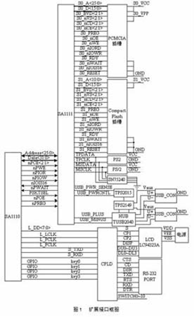

由于所设计的平台要求具有PCMCIA接口、CompactFlash接口、RS232接口、2个PS/2接口、2个USB接口、LCD接口、键盘接口等,因此,所设计的平台是基于嵌入式CPU SA1110/SA1111而构建的,其组成框图及信号线连接关系如图1所示。
扩展接口由SA1110、SA1111、CPLD、HUB、TPS2149、TPS2015、SN75240以及标准的PCMCIA插槽、CompactFlash插槽、USB接口、PS/2接口等构成。其中SA1110为平台CPU,SA1111与SA1110共同为构建系统平台,以减少系统器件数量、降低功耗、提高性能;CPLD用于完成LCD所需控制信号的转换、RS232信号的协调及控制、按键控制信号的编码等;TS2015、TS2194用于产生USB接口所需的5 V电压,它受SA1111输出的USB_PWR_SENSE和USB_PWRCNTL信号控制;TUSB2040用于完成USB信号集线器功能(HUB);SN75240用于满足对PS/2端口ESD的要求;各种标准插槽与接口用来实现与标准的插卡及接口的标准连接。
3 扩展接口信号定义

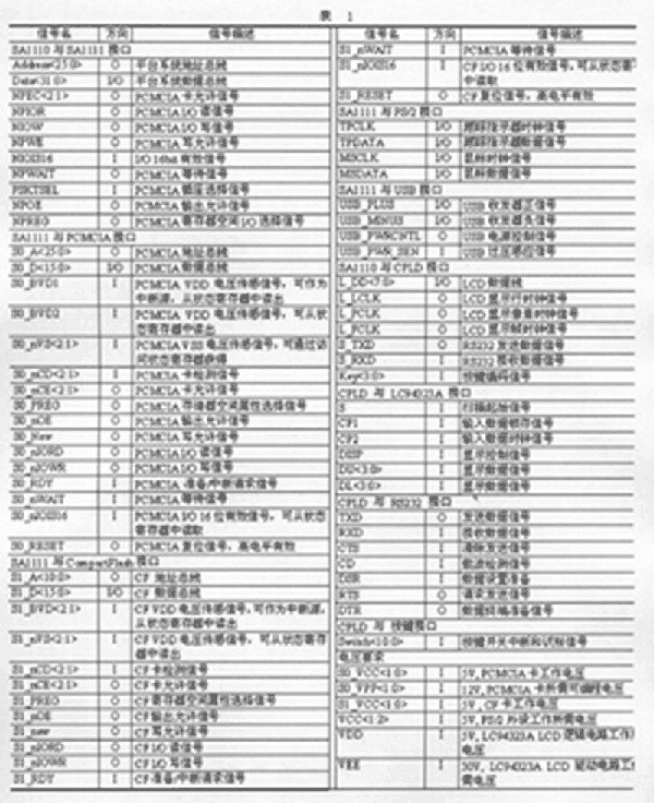

在扩展接口设计中,涉及到较多的信号,包括地址信号、数据信号、各种控制信号,各种信号的连接关系如图1所示。其中,在SA1110与SA1111接口之间,包括32根数据线、26根地址线、10根控制线;在SA1111与PCMCIA插槽之间,包含16根数据线、26根地址线、17根控制线;在SA1111与CompactFlash 插槽之间,包含16根数据线、11根地址线、17根控制线;在SA1111与PS/2接口之间,包含4根信号线;在SA1111与USB接口之间,包含2根信号线、2根控制线;在CPLD与SA1110之间,有8根数据线、9根控制线;在CPLD与LCD模块LC94323A之间,有8根数据线、4根控制线,LCD 采用SHARP 公司的LC94323A被动LCD矩阵模块;在CPLD与RS232接口之间,有7根控制线;在CPLD与按键之间,有11根控制线。各种信号的定义如表1所列。
