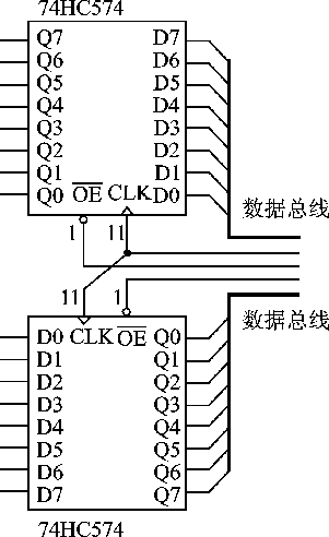

如果系统设计中不需要对多于数据总线数量的数字输入端进行同时取样,以上的74HC244 和 74HC257方案就完全可以适用。如果在系统设计中,要求必须同时取样大量的数字输入端,就必须 在电路设计中使用锁存器来锁存数据。在电路设计中,经常使用的锁存器是74HC374和74HC574,这两种锁存器的功能相当。由于74HC574的输入引脚和输出引脚分列在集成块的两边,这样的排列使制作印刷电路板时的布线比较简单;另一方面,74HC574的输出电容值为15 pF,这个值与74HC244的输出电容值几乎一样,因此在设计中一般选用74HC574,电路连接如图3所示,使用锁存器可以同时取样大量的数据输入端。
数据选择器可以降低每条总线的负载电容值,而不能同时取样数据输入端。使用数据锁存器,会增大数据总线的电容负载,这样就必须在取样数据线的数量和采用数据选择器的数量之间找到一个恰当的点。

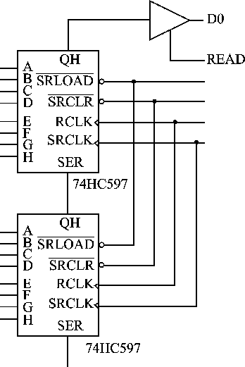

图4给出了一个较好的解决方案。在电路中,移位寄存器74HC597被级联在一起,并且与控制器的总线相连接, 这样可以给处理器提供大量的数字输入引脚,同时每条总线上的电容负载值又可以达到最小。
74HC597是移位寄存器,它有8个触发器与输入引脚相连,这些触发器是边沿触发的输入锁存器;同时,74HC597有另外的8个边沿触发的锁存器串联在一起,构成移位寄存器。在图4中,当胶粘逻辑一个上升沿信号给RCLK时,数据输入引脚的信号被同时取样,接下来处理器通过胶粘逻辑传送一个信号给SRLOAD,使取样得到的数据从输入锁存器移入移位寄存器。在移位寄存器内,处理器通过SRCLK使数据每一时钟周期移动一位,数据在READ端允许读出时,由D0引脚送到数据总线上。
还可以对这个电路进行简单变形,将74HC597的QH信号引脚通过一个多路缓冲器连接到每一条数据总线上,比如采用74HC244,这样改进后,减少了处理串行数据的时间,并且可以一次读出。

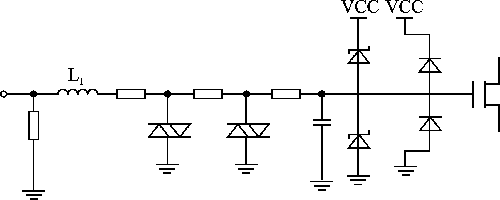

电路中的防静电保护装置还有瞬态电压抑制器TVS(Transient Voltage Suppressor),它是一种二极管形式的高效能保护器件。当TVS二极管的两极受到反向瞬态高能量冲击时,它能以10-12秒量级的速度,将其两极间的高阻抗变为低阻抗,吸收高达数kW的浪涌功率,使两极间的电压箝位于一个预定值,有效地保护电子线路中的精密元器件,免受各种浪涌脉冲的损坏。由于它具有响应时间快、瞬态功率大、漏电流低、击穿电压偏差小、箝位电压较易控制、无损坏极限、体积小等优点,已广泛应用于计算机、数码相机等精密电子设备的保护电路中。
图示电路对于大多数设计来说显得过分复杂,但如果不使用光电隔离器件,对于精密的设计或者条件要求严格的设计来说是最好的。在这样的设计中,元件价格和电路板元件位置的排列也是要考虑的要素。
