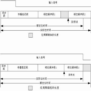

如图2,跳变沿落在了同步段之后采样点之前,为正的相位误差,接收器会认为这是一个慢速发送器发送的滞后边沿。此时节点为了匹配发送器的时间,会增长自己的相位缓冲段1(阴影部分)。增长的时间为相位差的绝对值,但是上限是重同步跳转宽度SJW。
如图3,跳变沿落在了采样点之后同步段之前,为负的相位误差,接收器把它解释为一个快速发送器发送的下一个位周期的提前边沿。同样节点为了匹配发送器的时间,会缩短自己的相位缓冲段2(阴影部分),下一个位时间立即开始。缩短的时间也为相位差的绝对值,上限是重同步跳转宽度SJW。
图3 负相位误差时的重同步
相位缓冲段只在当前位周期内被增长或者缩短,接下来的位周期,只要没有重同步,各段将恢复为位时间的编程预设值。
