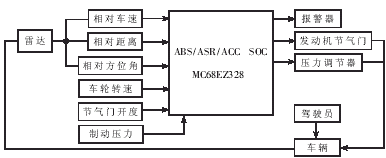

ABS/ASR/ACC集成化系统是综合了制动防抱死功能(ABS)、驱动防滑功能(ASR)和自适应巡航功能(ACC)的汽车新型主动安全系统,系统结构如图2所示。其在硬件上充分利用各个子系统的现有元件,轮速传感器、发动机转速传感器、节气门位置传感器、加速踏板传感器和探测雷达组成传感器网络,共用控制器和执行元件。在软件上应用信息融合、集中控制技术,通过对制动力矩和发动机输出功率的综合调节实现汽车制动防抱死、驱动防滑和自适应巡航功能。控制过程充分考虑三个逻辑模块上的相互关系,实现信息融合共享,例如ABS与ASR的车轮滑动率计算可以统一,ACC探测雷达获取的车速信息可以用来修正ABS参考车速。
系统选用32位SoC硬件平台如Dragon ball核心的MC68EZ328取代原来的16位ABS控制器,提高了硬件处理速度与抗干扰能力,端口资源也更丰富。车载雷达选用法国AutoCruise公司生产的AC10型77GHz毫米波车载雷达,雷达信号的处理采用DSP处理器,并通过CAN总线与ABS/ASR/ACC集成系统控制器进行通信。CAN总线传输具有数据差动收发、容错和非破坏性仲裁的能力,传输速率高达1 Mbps。采用CAN通信提高了控制系统的实时性,并为系统功能扩展和整车传感器信息共享提供了方便。CAN通信拓扑结构如图3所示。

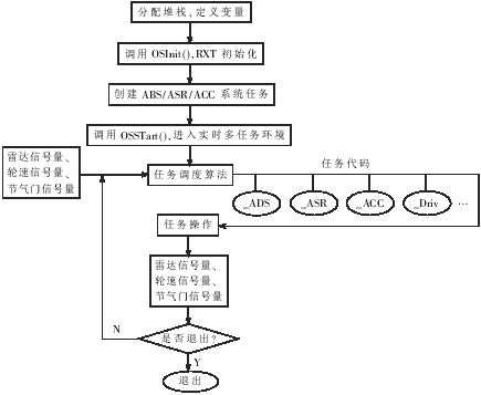

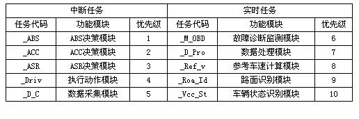

汽车ABS/ASR/ACC系统软件集成化的难点是:在保证控制实时性的前提下如何进行中断管理和协调各项任务的优先级,因此在该系统中引入嵌入式实时操作系统十分必要。实时操作系统能合理分配软、硬件资源,实时进行多任务并行处理,为系统进行HAC(坡起辅助系统)与EBD(电子制动力分配系统)等功能扩展提供了条件,同时支持多线程的软件结构,增强了软件抗干扰性。操作系统选用VxWorks,任务调度采用基于优先级的抢占式策略。ABS/ASR/ACC集成系统中的任务优先级分配策略如表1所示。基于操作系统和任务优先级设定,具体的ABS、ASR和ACC控制功能由API调用应用程序实现。集成系统软件结构如图4所示。
图4 ABS/ASR/ACC集成系统软件结构
