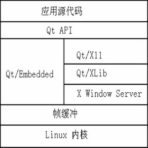

Qt/Embedded 以原始 Qt 为基础,并做了许多出色的调整以适用于嵌入式环境。Qt/Embedded 通过 Qt API 与 Linux I/O 设施直接交互,成为嵌入式Linux端口。同Qt/X11相比,Qt/Embedded很省内存,因为它不需要一个X服务器或是Xlib库,它在底层撅弃了X lib,采用framebuffer(帧缓冲)作为底层图形接口。同时,将外部输入设备抽象为keyboard和mouse输入事件。Qt/Embedde的应用程序可以直接写内核缓冲帧,这避免开发者使用繁琐的Xlib/Server系统。
                                   表2 Qt/Embedded与Qt/X11的比较
Qt/Embedded的底层图形引擎基于framebuffer,framebuffer出现在2.2.x以上内核的版本当中的一种驱动程序接口。这种接口采用mmap系统调用,将显示设备抽象为帧缓冲区。用户可以将它看成是显示内存的一个映象,将其映射到进程地址空间之后,就可以直接进行读写操作了,而写操作可以立即反映在屏幕上。framebuffer驱动程序[1]是最重要的驱动程序之一,正是这个驱动程序才能使系统屏幕显示内容。其实现分为两个方面:一是对LCD及其相关部件的初始化,包括画面缓冲区的创建和对DMA通道的设置;二是对画面缓冲区的读写,具体到代码为read、write等系统调用接口。

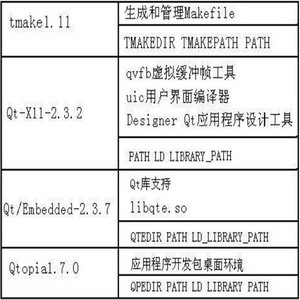

因此在最初编译配置嵌入式Linux内核时必须使其支持帧缓冲。宿主机上的移植需要的工具及环境变量见表3。其中环境变量可以直接用export 来声明,也可以在~/.bash_profile脚本文件中进行设置。
                                 表3 宿主机移植所需工具及环境变量声明
特别指出,在配置qt-2.3.7时,./configure -qconfig -qvfb -depths 4,8,16,32 就是指定Qt嵌入式开发包生成虚拟缓冲帧工具qvfb,并支持4,8,16,32位的显示颜色深度。运行Qt的虚拟缓冲帧工具的方法是:在Linux图形模式下运行命令:./qvfb &。如果要把Qt嵌入式应用程序的显示结果输出到虚拟缓冲帧时,运行时需在程序名后加上-qws选项。如./canvas-qws。

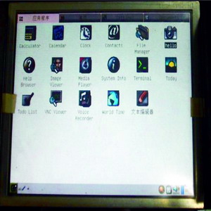

目标板上的移植与宿主机类似,只需将编译参数做一定的修改即可。表4列出了qtopia移植中qtembedded共享库的支持,环境变量声明和关键的编译配置命令,以及最后目标板上qpe的架构。图1是在XSbase255开发系统上移植Qt/Embedded和Qtopia的显示截图。
                                       表4 Qtopla配置编译及其架构
                                      图1 基于XSbase的Qtopia图形

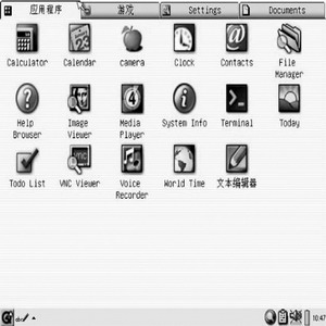

(5)自动运行我们对嵌入式系统上的linux启动过程进行了研究,若要使qpe能够自动运行,我们需要改写其脚本文件,在etc/profile脚本中,做如下添加。重新运行qtopia,就可以看到我们添加的应用的图标,点击此图标就可以运行此应用程序了。图2是我们编写的Camera程序在Qtopia下的截图。
                                   图2 添加camera程序后的Qtopia
