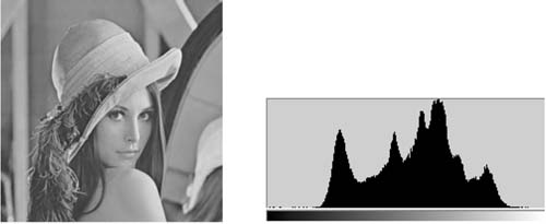

灰度直方图统计是图像处理过程中很常用的一个步骤,简单来讲,就是对一幅图像各个灰度的像素进行计数,得到一张灰度分布表。例如,8 位量化的灰度图像统计结果就是256个值,分别代表0-255 每个灰度像素的数量,如图1 所示为Lena 图像的灰度直方图统计结果。直方图是分析一幅图像亮度分布特性有力的工具,根据它的结果可以进行诸如灰度拉伸、自动对比度、动态伽马调整等操作。
                              图1 Lena 图像的灰度直方图统计

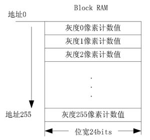

这种内存很容易实现数组类型的结构,而且这种内存被设计成双端口方式,即可以用两组独立的地址数据总线来读写,因此可以用不到一块的Block RAM 就实现256×24 这样的高位宽计数器阵列来进行HDTV 视频图像的直方图统计,如图3 所示:
                                  图3 用Block RAM 实现计数器阵列
