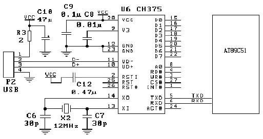

CH375在单片机读写U盘中的电路原理图
                                                  图 2
图2给出了MCS-51单片机读写U盘的电路原理图,如果CH375芯片的TXD引脚悬空或者没有通过下接电阻接地,那么CH375工作于串口方式。在串口方式下,CH375只需要与单片机/DSP/MCU连接3个信号线,TXD引脚、RXD引脚以及INT#引脚,其他引脚都可以悬空。除了连接线较少之外,其他外围电路与并口方式基本相同。由于INT#引脚和TXD 引脚在CH375复位期间只能提供微弱的高电平输出电流,在进行较远距离的连接时,为了避免INT#或者TXD在CH375复位期间受到干扰而导致单片机误操作,可以在INT#引脚或者TXD引脚上加阻值为1~5kΩ的上拉电阻,以维持较稳定的高电平。在CH375芯片复位完成后,INT#引脚和TXD引脚将能够提供5mA的高电平输出电流或者5mA的低电平吸入电流。
单片机读写U盘的接口
由于CH375内置了处理Mass-Storage海量存储设备的专用通信协议的固件,所以嵌入式系统的单片机可以通过CH375将U盘(USB闪存盘、USB外置硬盘)作为可移动的大容量存储器。数据读写只需要几条指令,而不需要详细了解USB通信协议。
如果嵌入式系统需要将USB存储设备组织为文件系统,那么可以直接调用CH375文件级子程序库提供的接口API,由子程序库处理文件系统。
