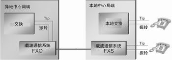

模拟电话与 PSTN 接口
FXS电路包括两部分:CODEC 与 SLIC(用户线路接口电路)。CODEC由 ADCDAC构成。ADC 将来自模拟电话的模拟信号转换为可通过VoIP网络传输的数字信号。DAC将数字信号转换为模拟电平,以驱动模拟电话。为了实现 4kHz的音频带宽,ADC与DAC的采样速率通常约为8kHz。SLIC器件模拟PSTN电压电平。它必须检测电话挂机还是摘机,并生成高达120V的振铃电压。
FXO电路包括CODEC与数据存取装置(DAA)。CODEC与 FXS的功能相同,将模拟语音转换为数字信号,随后再转换回来。DAA模拟(POTS)电话功能,其重要作用是去除高电压直流偏置,将PSTN环路关闭,从而仅传送来自PSTN的模拟交流信号。
FXO镜像FXO

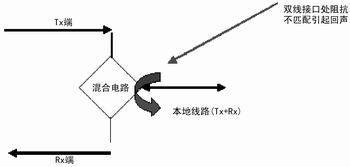

混合电路完成了双线至四线转换,反之亦然,其主要作用是限制“渗透”到来话接收通道的输出传输信号量。由于传输混合不平衡(混合组件不理想、阻抗不匹配等),始终有一定量的 Tx 信号会进入 Rx 通道(见图1)。
                                图1 双线至四线转换的线路回声

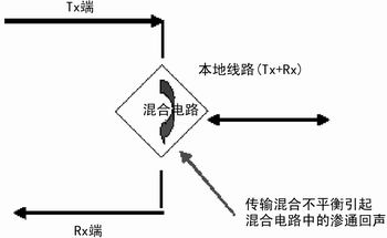

除了传输混合不平衡产生的回声外,混合终端阻抗不匹配也会产生线路回声。如果线路终端的特性阻抗不正确,则会生成回声。双线本地环路的来话信号遇到混合终端电阻,并反射回线路,这就产生了回声(见图2)。如果终端连接不恰当的 CPE 设备(如电话或调制解调器)也可能在本地环路生成回声。
                                         图2 本地环路的线路回声

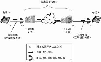

跟踪图3中电话A的Tx信号,假定EGP产生的回声很大,从图中可以看到,电话 A 在三个地方产生回声(EGP 2、3 与 4)。EGP 2 处的回声由线路混合阻抗不匹配造成,并导致回声返回电话 A。由于往返程延迟不是很长,所以该回声不是什么问题,最终用户也不会察觉到。有时侧音也能掩盖该回声。造成问题的回声是在EGP 3与4处生成的,因为其往返程延迟相当大(大于25ms)。网络远端生成的回声影响最大。EGP 3处的回声是由于传输混合不平衡造成的,而EGP 4处的回声是由电话连接到线路的阻抗不匹配造成的。为了消除有害回声,电话服务提供商一般会在 PSTN中安装回声抵消器。为了消除电话A连接上的回声,回声抵消器应刚好安装在 2 号5类开关之前或之内,插入网络的四线部分。回声抵消器的作用是为包含EGP 3与EGP 4的本地环路部分的回声特性建模,加上电话A的Tx信号的有关知识,就可在将电话 B 的 Tx 信号传输回电话 A 之前消除 EGP 3与 EGP 4 产生的回声。在 VoIP 系统中,对于 VoIP CPE 网关发出与终止的呼叫而言,回声必须完全在 VoIP 网关中处理。对于必须路由至 PSTN 的呼叫而言,PSTN 将继续处理回声抵消功能。
                                   图3 PSTN 交换/传输网络
