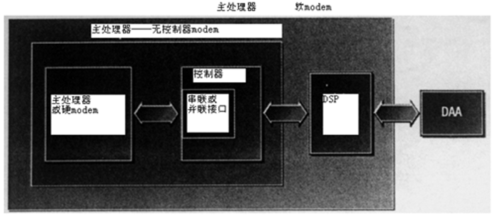

图1 3个基本modem配置
相反,软modem是通过主处理器来实现的。它们必须与其他的软件并发运行,如用户接口、纠错和数据通信中的压缩。系统的存储器存储了软modem代码,它必须足够大以存储modem和其他应用程序的代码,并且为使所有软件能够很好的运行必须足够快。
