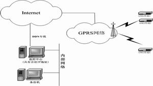

图1 给出了一个典型的基于GPRS网络的无线监控系统示意图。监控中心通过数字数据网(DDN)专线与Internet互联,具有固定的IP地址。远程设备由数据终端设备(DTE)和具有GPRS功能的数据传输设备(DCE)组成,DTE与DCE之间通过RS232通讯。DCE接入GPRS网络后,透明收发数据,从而实现将DTE接入Internet,与监控中心之间的通讯功能。
图1 典型的基于GPRS的无线监控系统

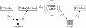

本文软件采用了在mC/OS-II实时嵌入式操作系统下编程实现GPRS功能。mC/OS-II下编程,就是将应用划分成多个任务来具体实现,并给任务分配唯一的优先级。任务间可以通过信号量、邮箱和队列等机制进行通讯。mC/OS-II的详细介绍可以参考资料。
图2 mC/OS-II下接收GPRS数据帧示意图
