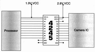

鉴于信号采用轨-轨形式而且在大多数情况下采用单个器件,双轨器件成为最简单、最可靠、最有效利用空间的转换方式(图1)。然而,双轨转换器亦有一些常采用的替代办法,每一种方法都具有各自的优、缺点。
图1蜂窝电话中,处理器和相机IC之间的双轨装置

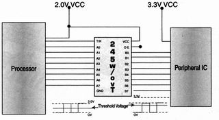

有时,可能没有必要采用特殊的转换电路。当电压更低的装置有过压容限(over-voltage tolerant,OVT)输入时,就可以选用单向的、由高到低的转换。此外可以在信号通路中添加一个OVT缓冲器或者总线开关,来提供这一功能。在此种应用中,OVT缓冲器具有简易、低成本和低功耗的优点。然而,对于双向转换而言,低电压输出信号必须跨越高电压输入的开关门限。缺点包括占空度失真和高电压侧噪声裕度降低(图2)。
图2 在处理器和外围IC之间添加具有OVT功能的收发机。来自收发机和处理器的2.0V信号实现了幅度匹配,从收发机到外围设备的信号噪声裕量也非常小。
