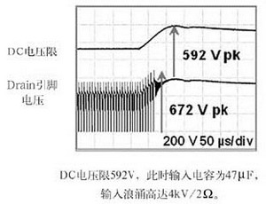

电力线路过压关断用于在线路出现浪涌时中止电源正常的工作,从而省去了MOV,可实现的成本降幅为0.04~0.12 美元。例如, Power Integration (PI)公司把过压保护功能集成到了其多种离线式开关电源IC 产品上。当这些器件检测到线路过压情况,它们就会停止开关动作,直到整流后的线路电压回落到该功能的解除阈值之下时为止。这一做法使得IC能抵受幅度高达其内部MOSFET最高额定值的线路浪涌,而无需MOV 保护。图1 示出了一个使整流后的DC电压限达到592V 峰值的浪涌情形。由于中止了开关动作,部件DRAIN 引脚上的电压始终保持在700V以下。在供电质量很差的国家中,常常会发生持续时间在100ms 以上的电力线路浪涌,分立MOSFET所能提供的毫焦级的抗雪崩电流能力或者MOV所具备的瞬态功耗承受能力,都不足以承受持续时间如此之长的浪涌,而过压关断功能相比之下则更有价值。
                                图1 线路浪涌将使得PI器件中的过压保护电路动作

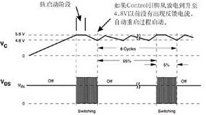

大多数PWM IC 遇到负载异常情况时,通过让驱动芯片的电压下降到器件的欠压闭锁阈值之下,来中止通常的工作模式。PI的系列器件都根据从输出引出的反馈来选通输入芯片的电源电流(参见图2)。在这种结构中,若来自输出的反馈或者输出调节功能丧失,将会让芯片进入自动重启模式,此时负载得到的只是满输出功率的一小部分(参见图3)。这不仅大大提高了设计的承受能力,而且省去了起到辅助监控作用的限流过载保护或急速短路保护电路,节约的成本达0.05~0.20 美元。这还使得电源的输出二极管和电容的参数只需根据正常的满负载输出功率来选取即可,从而进一步降低了成本。
       图2 带有光电反馈的典型电路,可以对流入芯片的电流进行选通过热保护
              图3 器件处于自动重启模式时CONTROL和DRAIN引脚处的波形
