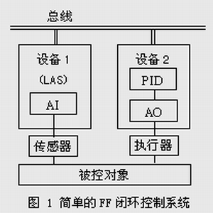

一个典型的FF闭环控制系统结构如图1所示:设备1中的AI(Analog Input)功能块通过传感器对现场数据采样,然后由设备2中的PID(Proportional Integral Derivative)功能块根据设定值和设备1发送来的采样值进行控制计算,最后通过AO(Analog Output)功能块将控制量发送到执行器完成控制。FF系统中的执行顺序和总线传输由链路主设备(Link Active Scheduler,简称LAS)负责调度。LAS可以是一个计算机接口卡,也可以是一个现场设备。

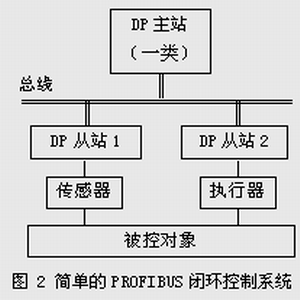

典型的PROFIBUS闭环控制系统可如图2所示:DP从站1将现场采样数据发送到DP主站,并在DP主站完成控制计算,然后由DP从站2将控制量发送到执行器完成闭环控制。整个通讯过程由DP主站进行调度,因此PROFIBUS是属于分布式基础上的集中控制模式。

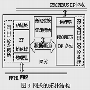

FF H1/PROFIBUS DP网关(以下简称网关)由FF H1设备模块、PROFIBUS DP设备模块和数据交换管理模块这三部分组成,其拓扑结构如图3所示。
FF H1设备模块包含一个完整的FF逻辑设备,即具有由FF的物理层、通信协议栈和功能块组成的用户应用层,它负责与FF H1网段上的其他FF总线设备进行通信,使网关在FF H1网段上映射为一个FF总线设备。
PROFIBUS DP设备模块由基于西门子公司的协议芯片SPC3之上开发的应用程序和相应硬件电路组成,它可以与PROFIBUS DP网段上其他设备进行数据交换,将网关映射成为PROFIBUS DP网段上的一个DP从站。
数据交换管理模块管理两个模块之间的数据通道,主要负责两网段间通信数据的映射、流量控制、两种协议报文的转换等工作,是网关的核心部分。

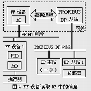

下面以FF设备从DP从站中读取现场数据完成闭环控制为例来说明网关的工作原理。此时的控制结构如图4所示:网关中的FF设备模块映射成为FF H1总线上的一个设备,其中包含一个AI功能块。
具体是实现过程是:DP从站1从传感器读取现场数据,并将得到的数据发送到DP一类主站。然后,DP主站直接将采样数据发送到网关,网关中的DP模块获得数据之后,就通知数据管理模块来读取数据。数据管理模块根据DataMapTable中的映射关系将数据放到相应的数据缓冲区,等待FF设备将数据取走。
FF设备中的AI功能块得到调度后,就到数据缓冲区读取数据。根据数据在缓冲区的位置不同就可以知道所读取的数据所对应的功能块输入端,然后根据FF系统中的组态信息将数据发送到FF设备1中的PID功能块进行控制计算得到控制量,并由AO功能块将控制量发送到执行器完成闭环控制。
在对两个网段进行组态的时候,应该注意调度周期的匹配。如果DP从站1采集数据的频率比FF功能块读取数据的频率高,会由于数据的覆盖而造成数据丢失;相反如果DP从站1采集数据的频率比FF功能块读取数据的频率低,则有可能造成FF设备对同一数据的重复读取。
当然,网关也可以进行反向的数据交换,即DP从站从FF设备中读取现场数据并在DP主站中完成控制计算。此时的控制结构与图4相似,只不过由FF设备1中的AI功能块对传感器进行采样,由DP从站1将控制量发送到执行器完成控制,且网关中的FF设备模块包含的是一个AO功能块。

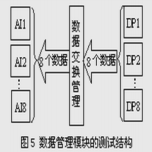

数据交换管理模块最重要的一个任务就是根据组态信息通过建立交换数据的映射表(DataMapTable )来正确指导总线间的数据交换,因此,首先测试DataMapTable的正确性。为此,进行如图5所示的组态,令FF设备中的8个AI功能块在每个控制周期内分别从8个DP从站中读取一个数据,目的是让网关在最大的数据吞吐量下,检测数据映射关系的正确性。通过监控软件读取8个AI功能块的输入,并与8个DP从站的数据进行对比,从而判断各个AI功能块与DP从站的对应关系是否正确。
数据交换管理模块还负责对数据的有效性进行检查,避免读取到失效的数据而对控制产生影响。为了测试这一功能,在上述测试过程中,可以人为的将一个或多个DP从站设置为OFFline状态,即不为AI提供数据,使得数据管理模块中与之相应的数据得不到更新。经过一段时间(时长可由用户设定)后,数据管理模块应该将没有得到更新的数据状态设置为Bad以提示当前数据不可用。当DP从站重新运行并提供数据后,数据管理模块应该刷新该数据,并将数据状态设置为Good,指示数据有效。
对于从FF H1网段向DP网段的数据传输测试也采用类似的测试结构,只不过在每个控制周期内是用FF的8个AO功能块分别向8个DP从站传递一个数据来测试数据映射关系。同样,也用相同的方法对数据有效性的监控进行测试。
