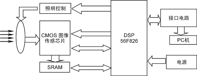

二维条码扫描器系统框图如图(1)所示。CMOS图像传感芯片为光电转换元件,用与采集二维条码图像,直接输出为数字信号。由外部扩展SRAM存储该数据,再送到DSP,进行图像处理、码字分割、码字识别、信号纠错等,当一组二维条码信息的识别完成以后,服务程序控制I/O接口给出中断申请信号,DSP响应此中断申请,进入中断服务程序。译码后的二维条码数据从I/O口经SCI RS-232传送至计算机,并在屏幕上显示。软件程序和PDF417码本都储存在DSP芯片中的FLASH内,而动态采集到的二维条码图象数据则储存在SRAM内。
图1 二维条码扫描器框图

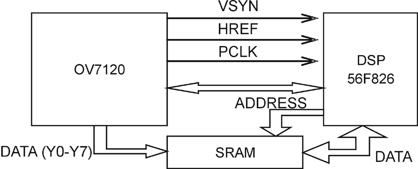

该电路以OV7120黑白图像传感芯片为核心,该芯片分辨率达到640×480像素,成像速度为30帧/秒,采取逐行扫描方式,输出为数字信号。此芯片功耗低,价格便宜,虽然CCD芯片在信噪比、灵敏度、成像质量等方面优于CMOS芯片,但在本系统设计中,采用CMOS芯片较为合适。
条码图像采集电路(图2)中,Y0-Y7为总线数字输出,HREF为水平参考信号,即行扫描信号;VSYN为垂直同步信号,即场同步信号。PCLK为像素时钟输出。该电路使用5V直流电,由电源控制电路提供。虽然该芯片使用5V工作电压,但它提供3.3V的I/O口,所以它可以与I/O电压为3.3V的DSP直接相连接,不需要电平转换。当DSP接收到VSYN信号时,表示芯片开始采集第一帧条码图像数据,随后接收到HREF信号,芯片开始进行第一行的数据采集,每来一个PCLK信号,芯片就采集一个像素点的信号,当DSP接收到下一个HREF信号,芯片就进行第二行的数据采集,直到采集完640行的数据,芯片停止采集。当DSP收到下一个VSYN信号时,表示芯片采集下一帧的数据。
图2 条码图象采集电路框图

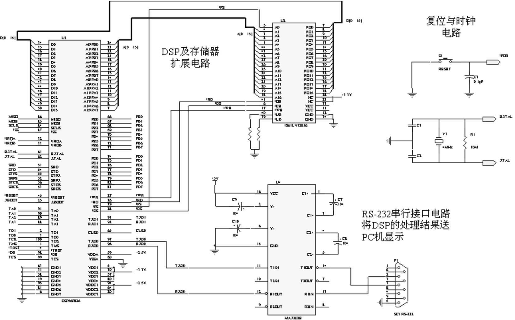

所以我们选用128K×16-bit 的IS61LV12816作为外部扩展,来满足系统需要。
DSP56F826为外部地址总线和外部数据总线分别提供了16个引脚,为总线控制提供了4个引脚,给扩展外围电路提供了方便。我们采用分开程序区和数据区的接口方法,采用程序选通线(/PS)接SRAM的A0地址线来实现。因此,数据区为SRAM的前64K(0000H_FFFFH),程序区为SRAM的后64K(10000H_1FFFFH)。对DSP而言,数据区和程序区的地址均为0000H_FFFFH。
输出接口电路
该电路使用异步串口RS-232,选用MAX202E芯片作为电平转换收发器。该芯片最高数据处理速率可达120Kbps,满足传送二维条码数据的要求。经过DSP译码后的数据信号TXD0通过T1IN引脚进入MAX202E,信号的电平被提高后,经T1OUT引脚输出,再通过SCI RS-232接口中的TXD口,将译码后数据传送给计算机。R1IN为接收输入信号,R1OUT为接收输出信号。
复位与时钟电路
虽然DSP内置了COP模块,可以完成watchdog功能,当DSP内核电压VDD低于2.2V或者I/O口电压VDDIO低于2.7V,系统自动复位。我们还专门加了外部RESET,防止系统受到外界干扰或电源波动时出现死机现象。
DSP56F826的系统时钟由晶振提供。我们用DSP芯片内部提供的晶振电路,在EXTAL和XTAL之间接一外部晶体(4MHz)。
电源控制电路
输入5V的直流电作为整个系统的电源。由于图像传感芯片OV7120使用5V电源,MAX202E用5V电源,外部SRAM用3.3V电源,DSP56F826 Core用2.5V电源,而DSP56F826 的I/O口用3.3V电源,所以电源分三路输出。
照明控制电路
采用主动光源,用三个发光二极管给条码采集提供照明,便于二维条码图象的定标。当开始采集图象数据时,DSP输出一控制信号,驱动发光二极管工作。采集结束后,在DSP控制下停止工作。
系统部分电路图示于图3。
图3 部分硬件电路图
