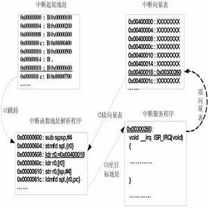

解析过程示例
以一次IRQ跳转为例,假定中断向量表定义在0x00400000开始的外部RAM空间:
图2
中断解析示例流程
&nb sp; 图2中实线表示的流程都用ARM汇编语言编写,一般作为boot代码的一部分放在系统的底层模块中。填写向量表的操作可以在上层应用程序中方便地实现,比如在C语言中:*( int *(0x00400018)) = (int) ISR_IRQ;这样就将IRQ中断的服务程序入口地址(0x00300260)填写到中断向量表中的固定地址0x00400018开始的4字节空间了。
如此一来,就可避免在应用程序中计算中断的跳转地址,并且可以很方便的选择不同的函数作为指定中断的服务程序。当然,在程序开发时要合理开辟好向量表,避免对向量表地址空间不必要的写操作。

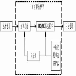

众所周知,在ARM处理器中会包含很多中断源,通常会在ARM内核外面扩展一个中断控制器来管理各种原因产生的中断。比如,三星公司的S3C4510B处理器中的IRQ/FIQ类型的中断源可以有21个,S3C44B0X有26个。这时候中断处理的原理还是一样的,无非是向量表更长,并且当一个中断触发以后,需要在解析程序里查询中断控制器的状态来确定具体的中断源,再根据中断源来读取向量表中的对应地址内容。其处理流程可用图3表示。
图3
中断解析的扩展
相比图2,图3中多了一级的跳转,也就是在第一次解析跳转到IRQ/FIQ服务程序中后,再进行第二次的解析_中断源的识别。

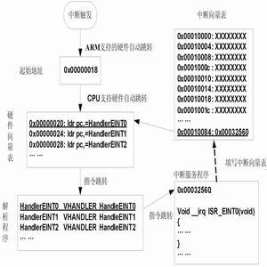

向量中断的处理
一些处理器在设计外扩的中断控制器时提供了一种叫做“向量中断”的中断跳转机制。这与前文叙述的扩展解析跳转流程有所不同,它不需要软件来识别具体的中断源,也就是不需要添加图3中的IRQ/FIQ服务程序,而完全由硬件自动跳转到对应的中断地址。其它跳转流程的原理都是一样的。这相当于扩展了ARM内核的硬件中断向量表,减小了中断响应延时。以S3C44B0X处理器的外部中断0为例,需要在其对应的硬件固定跳转地址0x00000020处添加指令:ldr pc,=HandlerEINT,使得程序跳转到其服务程序HandlerEINT0处执行。
图4 向量中断解析流程示例
