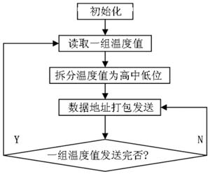

温度采集发送程序用C51语言编写,主要完成如下几个功能:(1)DS18B20温度值的读取。由于DS18B20是一线式数字温度传感器,对时序及电特性参数要求较高,所以采集程序必须严格按照DS18B20的时序要求操作。(2)编码器地址和数据信号的匹配。由于数字温度传感器是以12位串行方式输出温度信号,而编码器每次最大只能传输4位信号,为了保证温度信号的正确性和完整性,采用分址方式编码,即每次温度信号中的高中低4位信号分别匹配不同的地址送入编码器,在接收端分配给译码器相应地址后,译码器就只能接收地址匹配的信号,从而保证了温度信号的正确性和完整性。(3)其他事件的处理。包括采集端电池电量不足以及被测设备温度超标报警。当上述事件发生时,单片机将发送与正常温度信号不同的报警约定代码,接收端在接收到代码后将做出相应的报警处理。
图3 采集发送端程序流程
